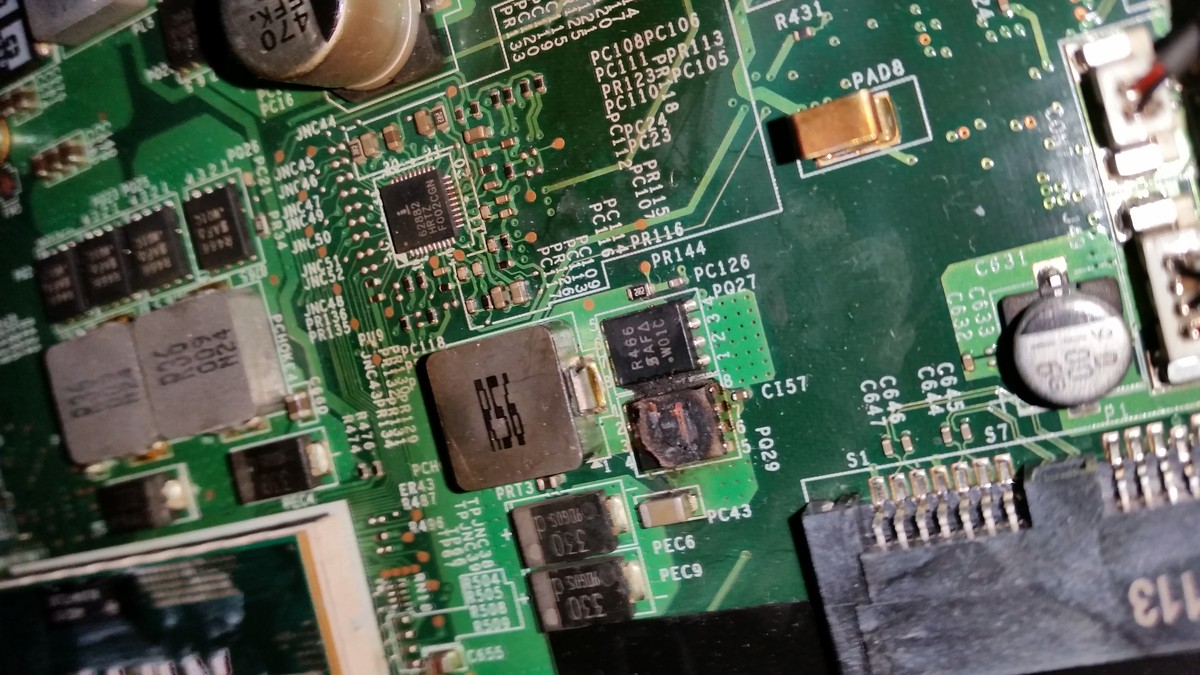

Guten Tag und vielen Dank für eure Hilfe.
Ich habe hier ein Laptop von MSI (Model CX 620). Die Kiste geht an, aber
es kommt kein Bild. Ich habe den Laptop auf geschraubt und gesehen das
ein Mosfet aufgeqwollen ist und oben abbrösselt.
Meine frage ist jetzt: Welchen Mosfet brauche ich, weil unter der
Bezeichnung die neben den kaputten ist, finde ich nichts im Netz?
Vielen Dank für eure Hilfe.

Da ist nix geklebt das dpak hat eine loetflaeche unter dem Chip.
Ohne Heissluft wird das nichts. Den Chip würde ich auf eBay suchen.
Ich glaube uebrigens nicht dass dies der einzige Fehler ist. Die Dinger
explodieren nicht ohne Grund. Du hast vermutlich noch einen satten
Kurzschluss.

Also ich habe den Lappi von einen Kollegen zum Reparieren. Er hatte
selber den Lüfter getauscht und danach funktionierte er nicht mehr. Das
mit dem kurzschluss könnte sein. Dazu habe ich zwei Vermutungen. An
mehreren Stellen im Lappi war Wärmeleitpaste die zwischen 3 und 5
Lötpunkten zusammen schlossen. Ich habe auch nach der verwendeten Paste
gefragt, aber da steht nichts drauf(NoName). Zweite Theorie: Der defekte
Transistor liegt direkt unter den Kupfer Kühlgestänge vom Cpu zum
Lüfter.
