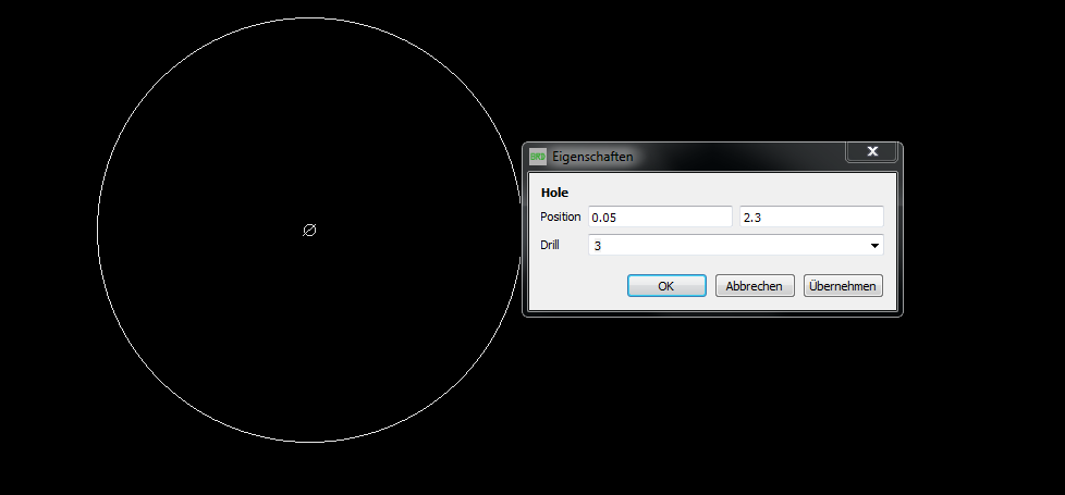

Nachdem ich mich zu tode gesucht habe im Netz dachte ich mir schreibe
ich mal meine Lösung hier rein für Leute die das gleiche Problem haben
werden.
Problem:
Ich wollte in Eagle einfach Bohrungen in die Ecken der Platine einfügen
für die spätere Montage. Hierfür dient die "hole" Funktion im Board
editor. Problem ist, dass eine 3mm Bohrung Standardmäßig nicht zur
Verfügung steht. Am nächsten dran sind 2,8mm und 3,2mm.
Fast alle Ergebnisse bei google beziehen sich auf die Bohrungen der für
die Pads der Komponenten.
Lösung:
Ein Ergebnis von google jedoch hat die fast richtige Antwort
ausgespuckt. Und zwar müsst ihr ( ich verwende Eagle 7.5.0. ) auf
Optionen->Einstellungen...->Bohrsymbole und dort dann auf der linken
Seite eure Größe hinzufügen. Ich habe als die 3,2mm erstmal von 16 zu 17
umbenannt und die neue 3mm Bohrung als 16 erzeugt. Das ganze mit Okay
dann bestätigt.
Nun klappte es bei mir jedoch immer noch nicht. Nach viele Tipps einfach
die "holes.lbr" zu editieren habe ich mich für einen kleine test
entschieden. Und zwar bin ich in den Board editor zu meiner Platine und
habe wieder die holes Funktion aufgerufen die immer noch nicht 3mm
(0,11811 inch) dargestellt hat. Hier habe ich nun einfach in das
Auswahlfeld manuell die richtige größe eingetragen, Enter gedrückt und
dann mit der Maus die Bohrungen platziert.
Siehe da das Symbol wurde erzeugt und hat auch den richtigen
Durchmesser. Das ganze habe ich zum Test nochmal über den CAM Job als
Excellon Drillfile ausgeben lassen und auch hier waren die 0,11811 Inch
eingetragen.
Ich hoffe ich konnte hier einigen Frust ersparen
