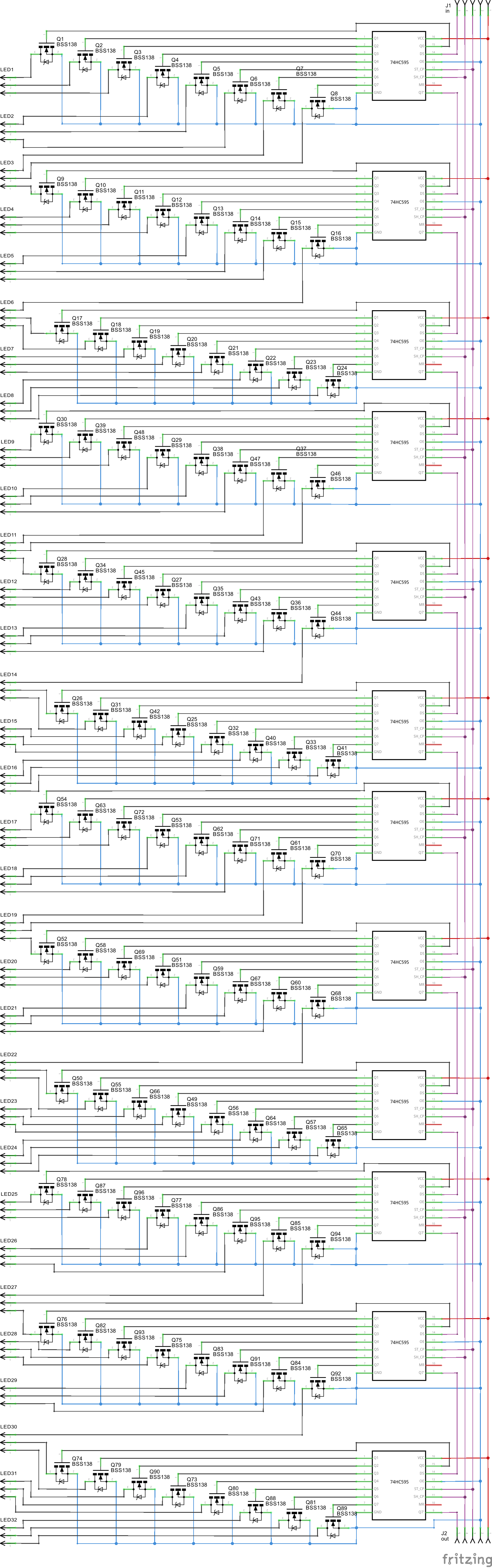

ich möchte gerne 32 je 40cm lange RGB LED Strips ansprechen. Die 96
benötigten Ausgänge möchte ich mit dem Schieberegister 74hc595
realisieren. Da die Ausgänge aber nur 20mA liefern möchte ich das Signal
mit BSS138 MOSFETs auf die benötigten 160mA "verstärken".
Ich habe das zwar mal gelernt, da sich der Berufsalltag leider auf den
Austausch von Baugruppen beschränkt ist das ein oder andere in den
grauen Zellen verloren gegangen. :(
Muss ich die MOSFETs noch mit einem Widerstand beschalten oder klappt
das auch ohne? Ich habe schon reichlich gelesen aber werde nicht
wirklich schlau. Manch einer schreibt bei so einem kleinen MOSFET kann
man sich den Widerstand sparen, andere haben einen Widerstand zwischen
Schieberegister und Gate. Teilweise soll es auch ein Pulldown Widerstand
am Gate sein. Was ist nötig bzw sinnvoll das mir nicht irgendwas
abraucht und ich von vorne anfangen muss.
Mit Dank im Voraus
Bob
Ein Gatewiderstand dient dazu,  die Strombelastung der Treiber,  in dem
fall das Schieberegister,  zu begrenzen. Bei einem zu hohen Widerstand
schaltet der Mosfet langsam, was dazu führt,  dass der Mosfet länger im
"linearen" Bereich bleibt und der Durchlasswiderstand relativ hoch ist
für kurze Zeit. Dadurch kann bei hoher Belastung der Mosfet beschädigt
werden.
Bei so einer Anwendung schadet der Widerstand nicht, also würde ich ihn
einsetzen. Ich würde so um die 100 Ohm verwenden.
Der Pulldown ist dann sinnvoll,  wenn es wichtig ist,  dass der N-Mosfet
beim Einschaltvorgang sofort einen definierten Pegel bekommt. Da du aber
auch hier weder eine gefähliche Last (Motor, unbeabsichtigtes Anlaufen),
weder eine hohe Last betreibst, kannst du dir das meiner Ansicht nach
schenken.
Wie immer gilt jedoch, nur du selber kannst wissen,  worauf es bei
deiner Schaltung ankommt,  also welches Verhalten gewünscht ist.
Entsprechend musst du die Schaltung auslegen. Es schadet auch nicht
unterschuedliche Varianten als Prototyp aufzubauen und durch
Messverfahren deinen Favoriten finden.
Schau mal in diesen Thread und lade Dir den Schaltplan als PDF herunter:
Beitrag "Schutzbeschaltung Analog-Eingänge / Durchsicht Schaltplan"
Ich habe das ähnlich konstruiert, jedoch steuere ich mehrere Relais an.
Es gibt anstatt einzelner FETs für die LEDs auch 8-fach Treiber, die
sich direkt mit dem HC595 verbinden lassen (ULN2803, als Source-Treiber
A2982).
Ich verwende auch Pulldown-Widerstände in Form von
Widerstandsnetzwerken, damit die Treiber-IC einen definierten Zustand
haben, solange die HC595 in Tri-State sind.
Viele Grüße!
Sven
Gatevorwiderstände sind hier unnötig, daß die BS-Typen keine hohen
Gatekapazitäten aufweisen (also keine hohen Schaltstrompeaks).
Ein R parallel von G nach S ist auch unnötig, wenn die Ausgänge
Schieberegister beim "hochfahren" nicht im hochohmigen Zustand sind.
Eigentlich müsste man es mal austesten, was solch ein IC beim Hochfahren
mit seinen Ausgängen macht. Abgesehen vom sicheren LOW bei hochohmigen
Status der Registerausgänge kann ein solcher parallel-R nix bewirken.
Haben die Stripes Vorwiderstände oder sonstige Strombegrenzung? Wenn
nicht, dann einen Rv in jedes Drain einschleifen.
