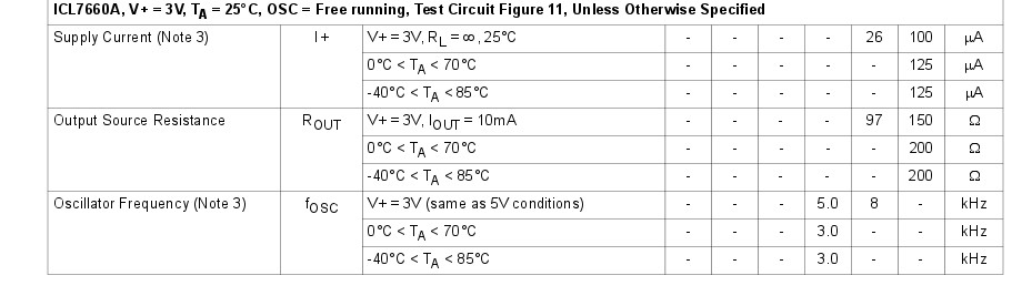

ich benötige -1,5Volt aus maximal verfügbar +5V.
Leistung ist vernachläßigbar, ist nur für einen Operationsverstärker,
also nur wenige µA nötig.
Ich möchte diese nicht per µC Erzeugen.
Es sollte eine eigenständige Schaltung sein und auch nur sehr wenig
Strom verbrauchen in Ruhe. Am besten so um die 50µA oder noch weniger
wenn das geht.
Ich habe das IC gefunden(LM2687MM), aber das hat im schlechtesten Fall
950µA Iq.
Meine Schaltung erzeugt momentan 3Volt.
Ich überlege auch ob ich zusätzlich zu den +3Volt noch +1,5Volt erzeuge
und dann die 1,5V nur umdrehe mit z.B. diesem IC (MAX1720).
Was wäre eure Idee?
