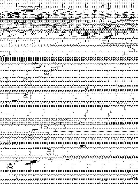

Habe ein altes TDS220 geschenkt bekommen und möchte die hardcopy
Funktion via RS232 -> RS232/USB Adapter nutzen ( PC mit Win7 )
TDS Einstellung: 9600,8N1 Keine Flußsteuerung, EOL ist LF. Format ist
BMP
Capture via Realterm auf dem PC gleiche Geschwindigkeit.
Zwar erkennt z.B. IrfanView das das erzeugte File ein BMP ist, jedoch
ist der Output nur "Schneegestöber".( Es kommen also Daten an... )
Gleiches mit anderen Format (PCX) sowie mit HW Kontrolle oder Xon/Xoff.
Hat jemand von euch die "richtige" Einstellung und ein simples Win
Programm parat oder kann Tipps geben bitte?

Klingt nach einem defekten Header. Den sollte man sich mal genau
anschauen.

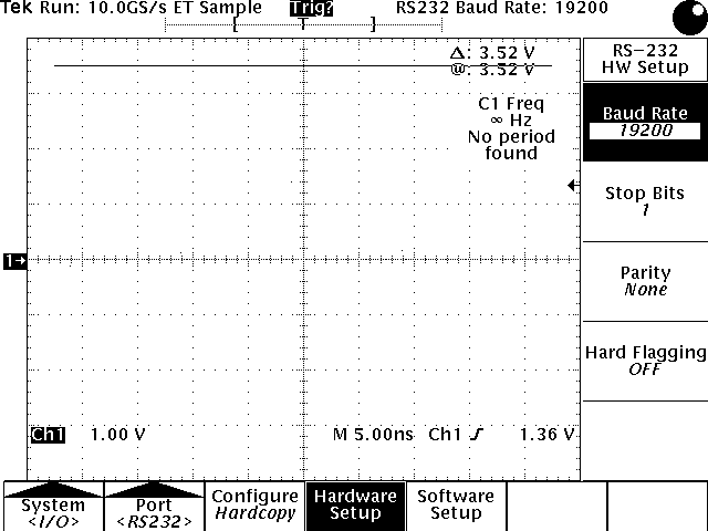

Bei mir functioniert es mit Hterm, Einstellung 19200 baud (gibts ein
Menu auf den Scope wo man dieBaudrate einstellen kan, under Utility).
Ich habe ein TDS420A Scope. Zum downloaden habe ich das Format geandert
nach PNG, aber es war ein bmp.
