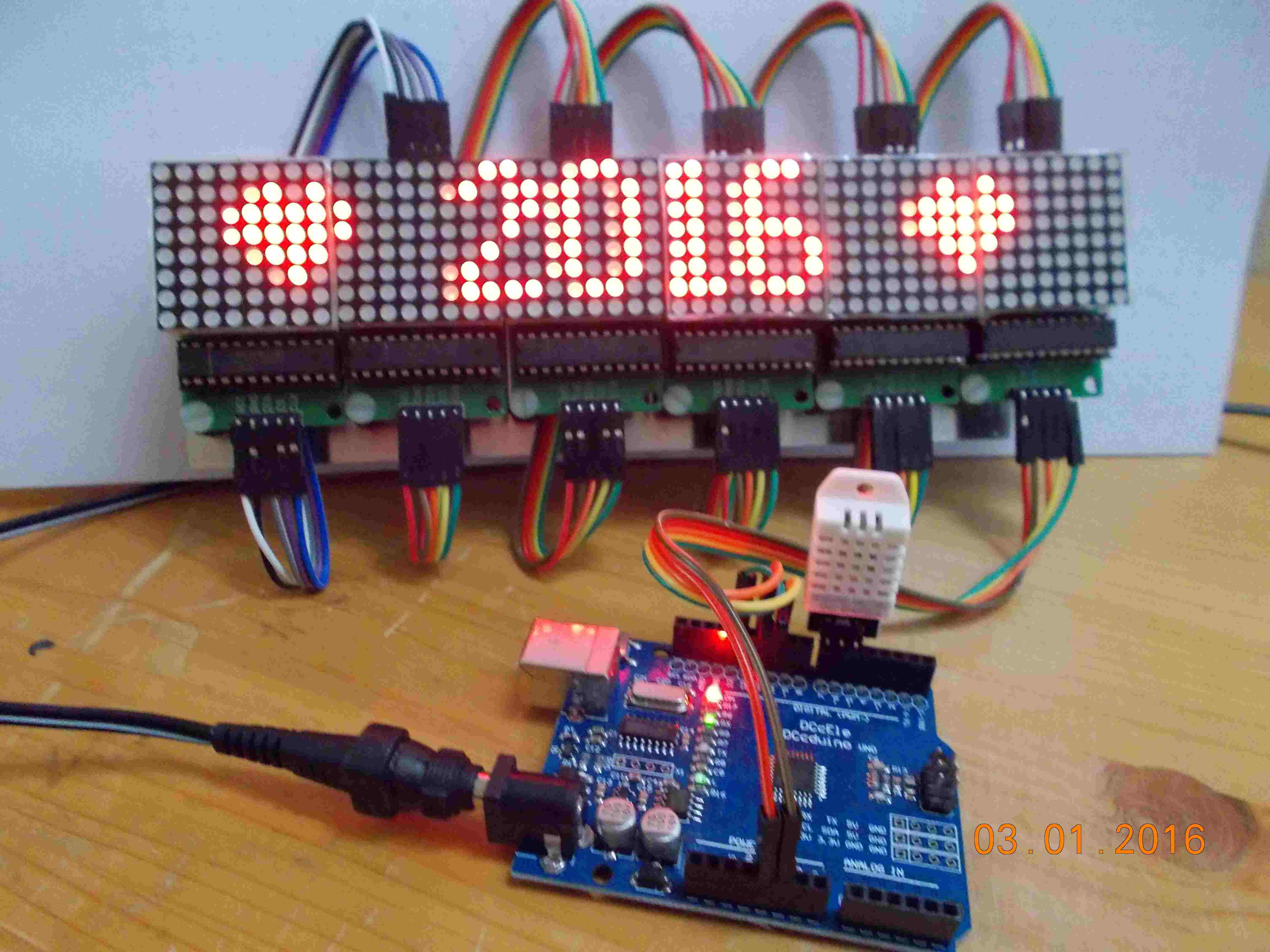

Hallo liebe Gemeinde!
Möchte hier ein kleines WoEnd-Projekt veröffentlichen, weil ich
denke, dass viele User nach so einer Lösung schon gesucht haben.
Vorab möchte ich erwähnen, dass die von mir verwendete Librarys
für dieses Projekt alle im WWW zu finden sind, und ich diese nicht
verändert habe, lediglich den Code habe ich so umgeschrieben, dass
das MaxMatrix.h Library für Arduino kein DELAY mehr in der
Ansteuerung vom MAX7219_8x8_Matrix braucht, und somit eröffnet
sich ein einfacher Weg für jeden, der nicht nur Anzeigen will,
sondern auch steuern-regeln-usw.
Darüber hinaus bietet der Code die Möglichkeit, beliebige Texte
zu kombinieren (für die Laufschrift-Anzeige) und auch integer-werte
in die Anzeige zu integrieren.
Um die demonstration für diese Funktionen zu realisieren habe ich
als Beispiel ein DHT22 Sensor auf die UNO-Platine gesetzt.
Wünsche euch viel SPASS beim realisieren eueren SCROLL-TEXTes :-))
Ich habe alle Unterlagen sammt Code in die zip Datei gepackt!!!
Gruß, csaba
