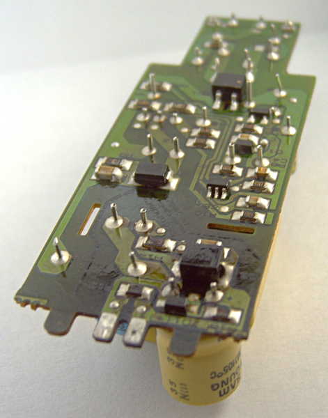

Guten Tag, ich möchte wissen ob diese Led Birne noch zu retten ist. Ich
vermute mal, dass der Kondensator ausgetrocknet ist, obwohl er nicht
aufgebläht ist. Sie hat immer wieder mal geflackert und mit einem Klaps
gings wieder, aber jetzt hilft selbst das nicht mehr.
Reparaturvorschlag: Kondensator ersetzen, oder neues Netzteil. Welches
Netzteil könnte ich da nehmen?
Daten:
Aluplatte mit 27 SMD Leds.
AC220V 44mA 9.4W
LG Korea 7.2013
angelaufene/überhitzte Platine
Kondensatoren: 35V 330uF

Dann deutet das auf Wackelkontakte bzw. kalte Lötstellen hin. Also mal
alles nachlöten, und bei Anschlüssen Kontaktsicherheit herstellen ...

Danke für den Tipp, es lag tatsächlich am Kontakt. Und zwar war die
Aluplatte mit den Leds, durch Klemmkontakte, mit der Platine verbunden.
Und dort war der Wackelkontakt.
Hab jetzt die ganze Geschichte in ein neues Gehäuse gebaut und auf die
Aluplatte einen Kühlkörper gesetzt. Jetzt wird sie nicht mal mehr warm.
Wenn man bedenkt dass die Platine ja in einem Plastikgehäuse
eingeschlossen war und dort schön brutzelte, so dass sie jetzt schön
krossbraun ist. Meiner Meinung nach eine Fehlkonstruktion auf ganzer
Linie. Wundert mich, dass der Kondensator noch zu funktionieren scheint,
der müsste ja schon längst ausgetrocknet sein, denn der war an der
heißesten Stelle.
