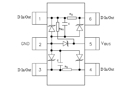

Ich möchte in einer gemischten 3,3V/12V Umgebung fünf Schalter/Taster
abfragen. Momentan langt hierfür tatsächlich der uC-interne Pullup auf
3,3V und die Taster schalten nach Masse.
Um die Schaltung in größerer Stückzahl professionell bestücken zu lassen
möchte ich jetzt doch ein paar Schutzmaßnahmen vorsehen:
Längswiderstand + Schottky (z.B. BAS70-04) + Kerko wäre möglich, aber
zum Bestücken recht teuer und auch groß.
Gibt es Tipps wie z.B. OnSemi NUP4302MR6 (gleich 4 Antiparallele
Schottkys) oder gleich OnSemi NUF6010MU (6 Kanal EMI/ESD-Filter)? Viele
ESD-Filter sind für schnelle Signale, zudem würde ich gerne bei so was
keine Single-Source Bauteile einsetzen?
Grüße
Michael

Bei einem Projekt habe ich
den ADC Eingang vom Arduino so geschützt wie auf dem Bild.
Beide Versionen funktionierten zuversichtlich.
Vielleicht hilft dir das weiter.
Den Rx könntest du mit einem Taster-schliesser ersetzen.
Zugegeben, die Schutzmaßnahme ist etwas übertrieben
(beschimpften mich Kollegenn) dafür aber sicher!

Gast #4411237
Von einem ADC ist nicht die Rede.
Von einem Rx auch nicht.
Grüße mir bitte deine Kollegen. Sind bestimmt sehr nette Leute.

#4411281
Wenn es nicht um schnelle Signale geht (Taster), dann mach einfach einen
Längst-R also Strombegrenzung bei Überspannung vor den µC-Eingang.
Dioden sind schließlich schon intern implementiert. Sollte aber nicht zu
hochohmig werden, wegen des entstehenden Tiefpaß mit den parasitären Cs.

Hi!
Danke für alle Tipps. In der Tat möchte ich Bauteile und Platz sparen.
Die diskreten Möglichkeiten sind mir bekannt, ich suche nach eben mehr
oder minder integrierten Filtern/Schutzschaltungen. Alleine
Längswiderstand, BAS70-04, Pullup und Kerko nehmen schon "zu viel" Platz
weg.
Bzgl. Kosten: Bei den letzten Hunderter-Kleinserien war die Anzahl der
Bauteile schon ein Faktor, zumal EINE BAS70-04 bei 1000 Stk. immer noch
7.5 Cent netto kostet, Kerko 2 Cent, Widerstände je 2 Cent = 11,5 Cent *
5 Eingänge. Ein EMI-Filter ist da nicht teurer und wesentlich kompakter
und verkürzt die Stückliste (evtl. werden Pullup und Kerko trotzdem
benötigt).
Es gibt ja nun auch gute Gründe für Widerstandsarrays etc.
Aber eigentlich wollte ich nur Fragen ob jemand mit
kleineren/integrierten Schutzbeschaltungen ERFAHRUNG hat und Tipps geben
kann.
Wunschaussage (überspitzt): Bauteil xyz schützt bis zu 6 Eingänge und
wird von mir direkt mit den Controller-integrierten Pullups in einer
blabla Applikation betrieben.

Gast #4411366
Michael schrieb:
> Alleine
> weg.
Längwiderstand im Footprint 0402.
Dioden sind bereits intern (wurde auch schon gesagt)
Kerko ist unnütz. Entprellen tut die Software und schützen tut ein Kerko
nichts am Eingang.
Pull-up ist meist auch intern.
Michael schrieb:
> Ein EMI-Filter
Ja was jetzt ?
Schutz gegen Transienten oder EMI Filter ?
Du vermischt da was.
Es bleibt also bei einem 0402 Widerstand.
Zu groß ?
