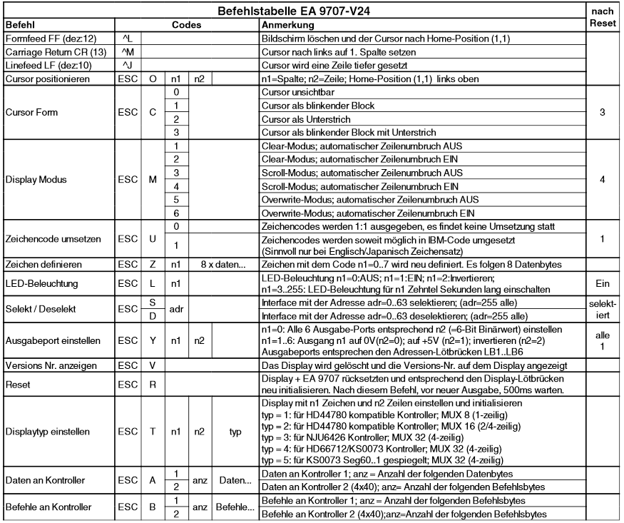

ich habe eine Frage zu der Befehlstabelle, die man in den DB von LCD
stehen.
Wenn ich jetzt z.B. den Befehl: "ESC O 1 1" senden will, die gehe ich da
vor?
Sendebefehl wäre: "uartsende()"
Wenn ich jetzt "uartsende (´ESC O 1 1´)" sende ich ja nicht den
eigentlichen Escape befehl sondern nur die Zeichen E S und C.....
Escape wäre laut ASCII "27"
Im Datenblatt steht z.B. für den CR Befehl "$0D,13d"
Wie sende ich jetzt den richtigen Befehl?

Ok danke, das erklärt es super.
uartsende("\033O11"); --> Ich denke mal das wird dann aber ohne " " sein
oder?
In Zeile 1 bis 3 des DB steht z.B. "Formfeed FF (dez.12) Code-> ^L
Wie sende ich den diesen Befehl? uartsende(\^L)
