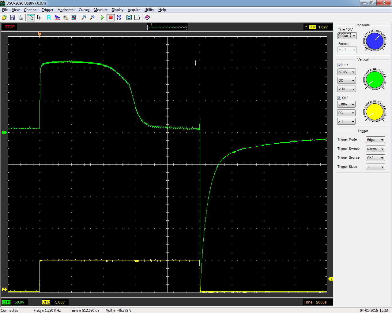

ich habe  hier einen Transformator zur Impulsübertragung vor mir liegen.
In der Originalapplikation überträgt er 12V Impulse von 40us auf ca.
120V.
Einen defekten Trafo des gleichen Typs habe ich nun abgewickelt: N = 84
zu 1021
Der Kern selbst besteht aus 0,35mm und sieht aus wie 2 E-Kerne zum
ineinander Klicken (der mittlere Steg verjüngt sich). Der geschlossene
Kern ist quadratisch und hat eine Kantenlänge von 2cm.
Im Anhang ein Bild des Sekundärstroms (grün - über 1k abgeschlossen) bei
einem 12V Impuls auf der Primärseite. Die gelbe Kurve ist die
Steuerspannung des Mosfets. Das Timing wurde zum messen so lange gewählt
damit man die Sättigung des Kerns sehen kann. In meiner Applikation ist
das natürlich nicht der Fall :)

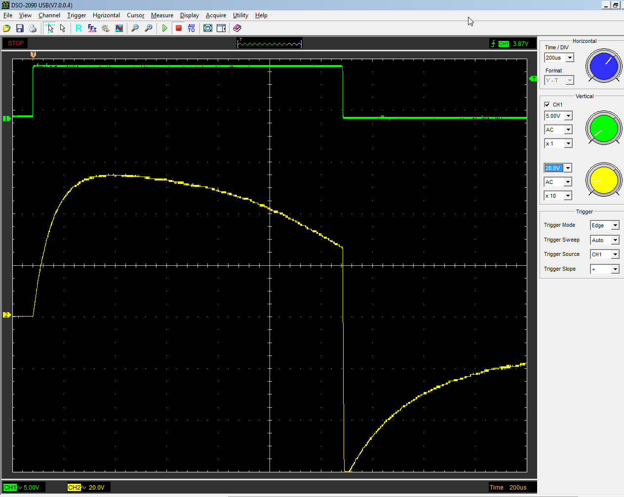

So, ich habe nun mal andere Trafos duchgemessen.
Das ist ein SV1-505 und wurde ebenso mit 1k abgeschlossen und ein 12V
Impuls drauf gegeben. Die Scope Kanäle sind getauscht. Die gewünschten
Pulse sind max 250us - also da baut dieser Trafo grade so seinen
maximalen Strom auf :(
Habt ihr noch eine Idee was man probieren kann?
