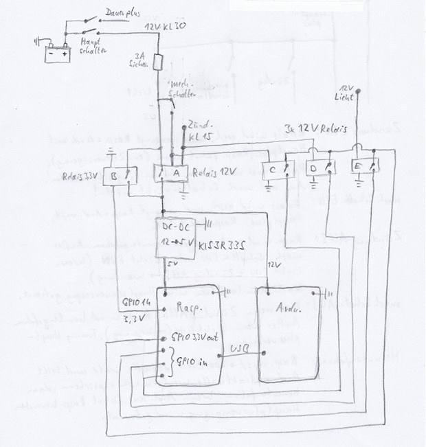

Ich habe zwar Grundkenntnisse in Elektronik, versuche aber erstmals was
mit Raspberry Pi Model B+ und Arduino Uno R3 zu basteln. Ziel ist eine
Art Bordcomputer im Auto. Es geht jetzt um eine Spannungsversorgung bzw.
der richtigen Ein-/Ausschaltlogik.
Die Anforderungen: Grundsätzlich soll der Bordcomputer mit den
Zündplussignal ein- und ausgeschaltet werden. Wenn die Zündung an ist,
muss auch der Bordcomputer an sein um seine Messungen durchzuführen. Der
Bordcomputer soll auch ohne Zündplus mit mechanischem Schalter
eingeschalten werden können (z.B. zum Radio hören). Wird die Zündung
ausgeschaltet, bzw. bei bereits ausgeschalteter Zündung der Bordcomputer
manuell ausgeschaltet (mech. Schalter), dann soll der Bordcomputer
herunterfahren. Herunterfahren heißt: Raspberry speichert aktuelle
Messwerte, Raspberry teilt Arduino mit sich auszuschalten, Raspberry
fährt selbst herunter, Spannungsversorgung wird komplett getrennt.
Zusätzlich soll noch das Fahrzeuglicht berücksichtigt werden. Wenn es an
ist, dann nicht herunterfahren, sondern Warung anzeigen.
Anbei habe ich schon mal einen Schaltplan ausgetüftelt. Kurze Erklärung:
Zündplus oder mech. Schalter schalten Relais A (wenns kein Relais gibt,
das zwei Signale verarbeiten kann, müsste man halt zwei Relais
verwenden). Damit wird der Raspberry nach dem DC-DC Konverter (KIS3R33S)
mit Spannung versorgt und fährt hoch. Damit der Raspberry bei Zündung
aus (Relais A offfen) nicht wieder abgewürgt wird, versorgt er sich nach
dem hochfahren selbstständig wenn GPIO 14 auf HIGH steht (Relais B
schaltet durch). Dieser Pin ist angeblich so lange HIGH bis der
Raspberry heruntergefahren ist. Danach sind Relais A und B offen und
trennen Hauptplus KL30 komplett. Die Relais C, D und E schalten eine
Referenzspannung auf GPIO-Eingänge um den Status von Zündung, mech.
Schalter und Licht zu erkennen. Damit kann die Software entsprechende
befehle zum herunterfahren erteilen.
Jetz die Fragen:
1. Kann das so gehn, oder bin ich komplett aufm Holzweg. Braucht man da
noch irgendwelche Pull-up/Pull-down Widerstände?
2. Das Hauptproblem! Beim Starten fällt die Spannung ab (Radio,
Abblendlicht, etc. werden kurzzeitig nicht versorgt). Wie kann ich das
überbrücken? Kondensator? Oder ist der KIS3R33S träge genug? Und wenn
die Zündung nur so kurz an ist, dass der Raspberry noch nicht
hochgefahren ist und sich selbst versorgt, chrasht der weil Relais A
aufmacht.
3. Ist es besser den Arduino mit 12V oder mit 5V nach DC-DC Konverter zu
betreiben? 12V Überspannungsschutz?
