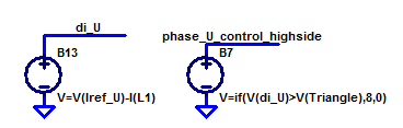

Hallo, ich bin gerade dabei eine Stromregelung für einen
Dreiphasenwechselrichter in LTSpice zu simulieren. Ich habe es bereits
geschafft, mit dem Umrichter 3 um 120 Grad phasenverschobene
sinusförmige Wechselströme zu erzeugen. Allerdings habe ich es noch
nicht geschafft einen funktionierenden Regelkreis zu bauen, mit dem der
Ausgangsstrom auf einen festen Wert, den ich momentan auf eine Amplitude
von 2.5 A eingestellt habe, zu regeln. Ehrlich gesagt fehlt mir eine
richtige Idee, wie man solch einen Stromregler für eine
Sinus-Dreieck-Modulation realisiert. Kann mir da jemand weiterhelfen?
Die Datei zum Simulieren findet ihr im Anhang.
Viele Grüße
Peter

1. Warum haben die 3 Halbbrücken nicht alle 50% Tastverhältnis?
2. Warum gibt es keine Totzeit(z. B. 100ns) im Bereich des Umschaltens
zwischen dem oberen und dem unteren Transistor?
3. Die Simualtion läuft schneller mit der option unten und 1Meg parallel
100pF vom Sternpunkt nach Masse.
.options gmin=1e-10 abstol=1e-10

Vielen Dank für den Hinweis. Ich habe die Erweiterung jetzt einmal mit
eingebaut (siehe Anhang).
Mit den 3 Halbbrücken soll ein sinusförmiger Strom mittels einer
Sinus-Dreieck-PWM erzeugt werden. Dementsprechend ist es notwendig, dass
das Tastverhältnis von den einzelnen MOSFETs der Halbbrücken fortlaufend
geändert wird. Mit einem konstanten Tastverhältnis von 50 % könnte man
keinen sinusförmigen Ausgangsstrom erzeugen.
Ich gebe Dir recht. Es gibt momentan keine Totzeit beim Umschalten,
wodurch kurzzeitig für rund 5 ns ein hoher Querstrom fließt. Da die
Simulation aber rein als Anschauungsbeispiel dienen soll, habe ich
vorerst auf den Einbau einer Totzeit verzichtet.
Nach wie vor würde ich mich auf Ratschläge hinsichtlich der
Implementierung der Stromregelung bei einer Sinus-Dreieck-PWM freuen.

Ich habe mir heute die Stromregelung noch einmal etwas genauer
angeschaut und jetzt auch eine Idee, warum die Stromregelung bisher noch
nicht funktioniert. Bisher bilde ich die Differenz aus Sollwert des
Stroms (V(Iref_U)) und Istwert des Stroms (I(L1)) und nehme das Ergebnis
dieser Differenz (V(di_U)) zum Vergleich mit dem Dreiecksignal
(V(Triangle)) um so die Sinus-Dreieck-PWM zu erzeugen (siehe
Screenshot). Wenn jetzt beispielsweise die Differenz aus Sollwert und
Istwert 0 wäre, könnte gar keine PWM-Generierung mehr stattfinden.
Meiner Meinung nach ist es notwendig, die Regelabweichung (di_U) mit
einem weiteren sinusförmigen Signal zu addieren und das Ergebnis dieser
Addition mit dem Dreiecksignal zu vergleichen. Jetzt habe ich gerade mal
nach einer Formel gesucht um so ein Sinussignal für einen vorgegebenen
Stromwert zu berechnen. Im Prinzip bräuchte ich eine Formel, mit der man
bei gegebenen Stromsollwert die Amplitude des Sinussignals so berechnen
kann, dass beim Vergleich mit einem gegebenen Dreiecksignal die korrekte
Sinus-PWM für den benötigten Strom entsteht. Kennt jemand eine Formel,
mit der dies realisiert werden kann?
