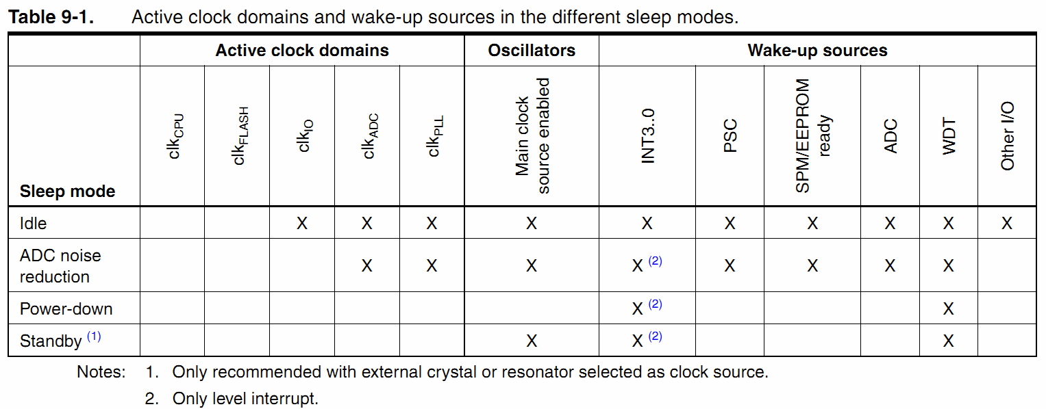

ich habe ein kleines Problem ich finde keine zufriedenstellende Lösung.
Ich möchte einen ATMega16M1 so tief wie möglich schlafen legen
mindestens power down, es sollen aber 8 Taster überwacht werden.
Es gibt die beiden Möglichkeiten über die externen Interrupts
INT3...INT0( leider nur 4) und über den Watchdog der alle 16, 32, 64,
128, 256mSek den µC aufwecken kann, so das ich dann die Tasten abfrage
und wenn es keine Veränderungen gab den µC wieder schlafen lege.
Oder fällt euch noch eine andere Lösung ein, mir persönlich würde erste
Möglichkeit besser gefallen weil der µC wirklich erst geweckt wird wenn
etwas auftritt. Ich müsste hier aber eine Lösung finden wie ich bei
einer Änderung alle 8 Pins abfragen kann.
Was denkt ihr wie lange man einen normalen Lichttaster betätigt, um die
Abtastrate zu bestimmen. Meint ihr mit 256mSek verpasst man schon eine
Betätigung oder wäre das absolut ausreichend?
von H.Joachim S. (crazyhorse)
Hänge sie an einen beliebigen Port und erzeuge einen gemeinsamen
Interrupt (kann man mit Gattern oder Dioden machen).
Der MC wacht auf und kann dann nachschauen, welche Taste es dun nun
genau war.
