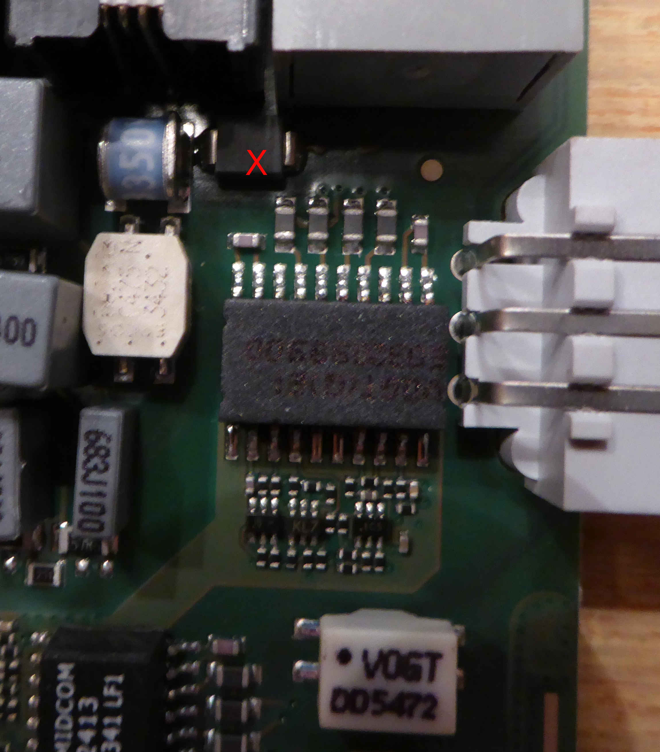

Hallo Forum,
ich habe eine Fritz!Box 7390, die nach dem Einschalten
nur die Power/DSL LED im Sekundentakt blinken läßt.
Die FB kann ich via Browser ansprechen und habe heute die
letzte Firmware Fritz!OS 06.30 via ...recover-image...exe
drauf gespielt.
Als DSL FW wird mir 1.68.26.07 angezeigt.
Leider kann ich keine DSL Anbindung zustande bringen.
Ein alter WAG200 von Linksys hat aber an meinem Anschluß damit
keine Probleme.
Die Fritzbox ist bei mir zum ersten Mal im Berieb und ist ein
Flohmarkt Schnäppchen für sehr wenig Geld und damit wohl auch
defekt - ist mir aber den Versuch trotzdem wert.
Ich möchte überprüffen, ob nicht ein Überspannungs-Schaden am DLS
Anschluß vorliegt und würde von Euch gerne folgendes wissen, falls
bekannt.

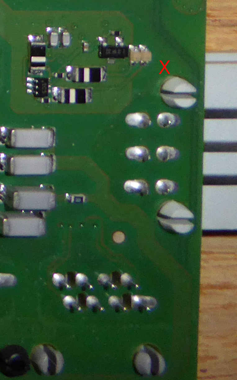

1) Ist das eine Transil-Diode am DSL-Eingang auf der Oberseite beim X.
2) Sind die Beiden LEDs auf der Unterseite beim X für Diagnose-Zwecke
   vorgesehen und leuchten bei richtigen Pegeln auf der DLS Leitung.
3) Was kann man aus der angehängten (abgebrochenen) dsldata.dsl.zip
   Datei herauslesen, die bei der DSL Diagnose erstellt wird.
   (habe die 1.2MB große Datei selber gezippt)

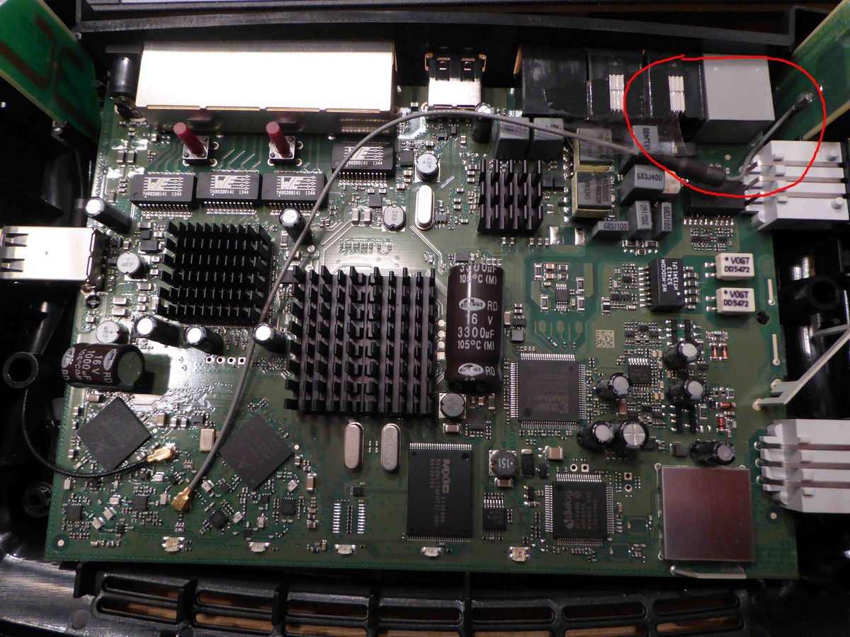

Ich habe die Top-Seite der Platine als Foto angehängt, sowie die
Ober- und Unterseite als Foto direkt am DSL Eingang. Die Stellen,
die mich interessieren sind mit dem roten X markiert.
Ich hoffe Ihr könnt mit den Angaben etwas anfangen.
