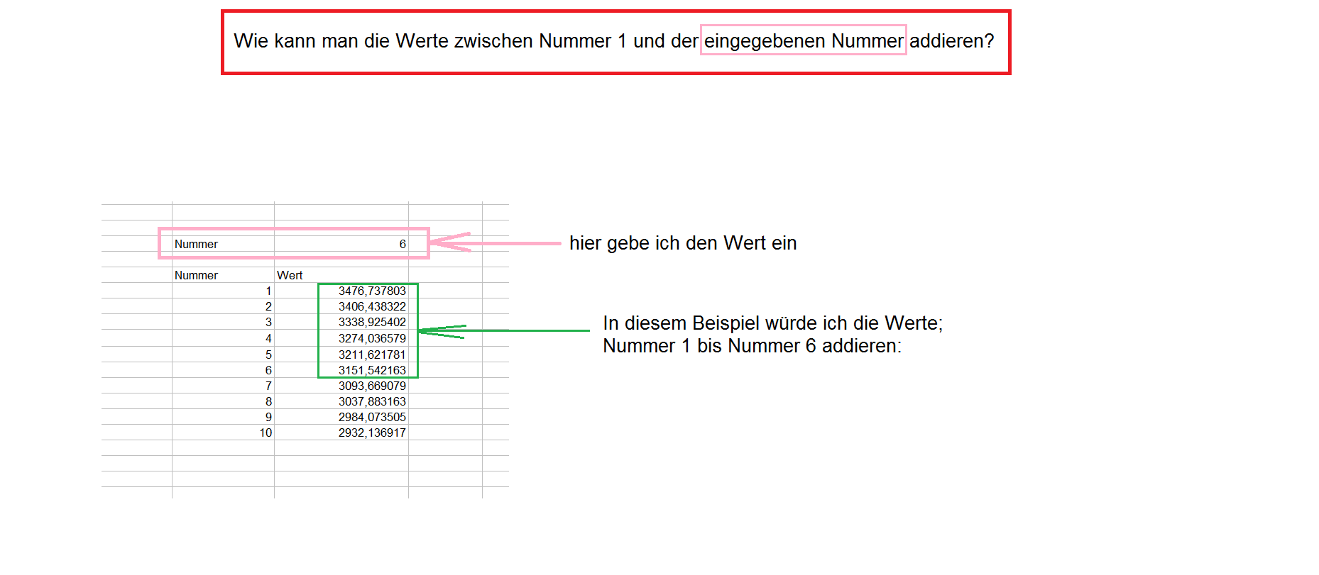

Excel bestimmte Zellen addieren
Gast #4414465
probiere mal folgendes:
Spalte a1: die Anzahl der zu betrachtenden Zeilen.
Spalte b beinhaltet dann die Werte.
Start bei z. B. B3.
Dann in das Ergebnisfeld =SUMME(B3:INDEX(B3:B100;A1))  eintragen.
Dabei wird dann davon ausgegangen, dass zwischen b3 und b100 die zu
addierenden Werte sind (in diesem Fall maximal 98).
Gast #4414470
Das geht mit Indirekt:
=SUMME(INDIREKT("B"&A1&":B"&A2))
Wenn A1 1 und A2 2 wäre, würde die Summe über B1 bis B2 gebildet. So
kannst du dir deine Lösung basteln.
