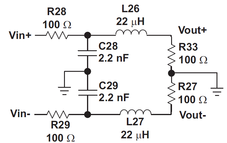

ich hab ein differentielles Filter nach:
www.ti.com/lit/an/slwa053b/slwa053b.pdf
dimensioniert.
Jetzt möchte ich den Wellenwiderstand der zuführenden Leiterbahnen
richtig designen (als Coupled Microstrip Line).
Hierzu brauche ich Z_odd und Z_even.
Wie les ich das nun aus meinem Filter raus was da was ist?
Schonmal Vielen Dank für eure Tipps!
Du dimensionierst das Filter entsprechend einem gewünschten Zdiff.
So musst du auch die Leitung dimensionieren.
Normalerweise kann man in entsprechenden Programmen zur Dimensionierung
der Leitungen auch das Zdiff der Leitung angeben.
Wenn ich mich recht erinnere ist aber Zdiff = SQRT(Zodd*Zeven) - also
auch aus den beiden berechenbar.

Danke für die Antwort.
Ich hab mal den Filter aus dem PDF von TI als Bild angehängt.
Ist hier Zdiff = 200 Ohm ?
Und welchen Wert hat Zcm (common mode) ?
Ja.

Es gibt im Netz eine Reihe von Berechnungsseiten für differentielle
Leitungen, allerdings eher in der Richtung dass du die Geometrie der
Leitungen eingibst und dir dann die Leitungsimpedanz genannt wird. Mann
muss dann eben ein wenig probieren, bis Abstand und/oder Breite passen.
Nach meinem Verständnis sollte es für das Filter kein Zeven geben,
höchstens durch Restunsymmetrien durch die Bauteiltoleranzen.
Der hier könnte helfen:
http://www.mantaro.com/resources/impedance_calculator.htm
