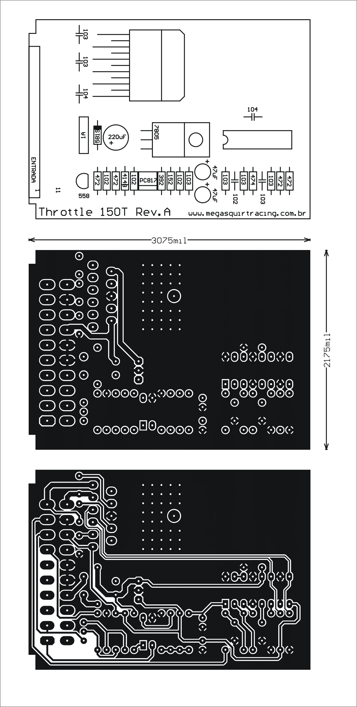

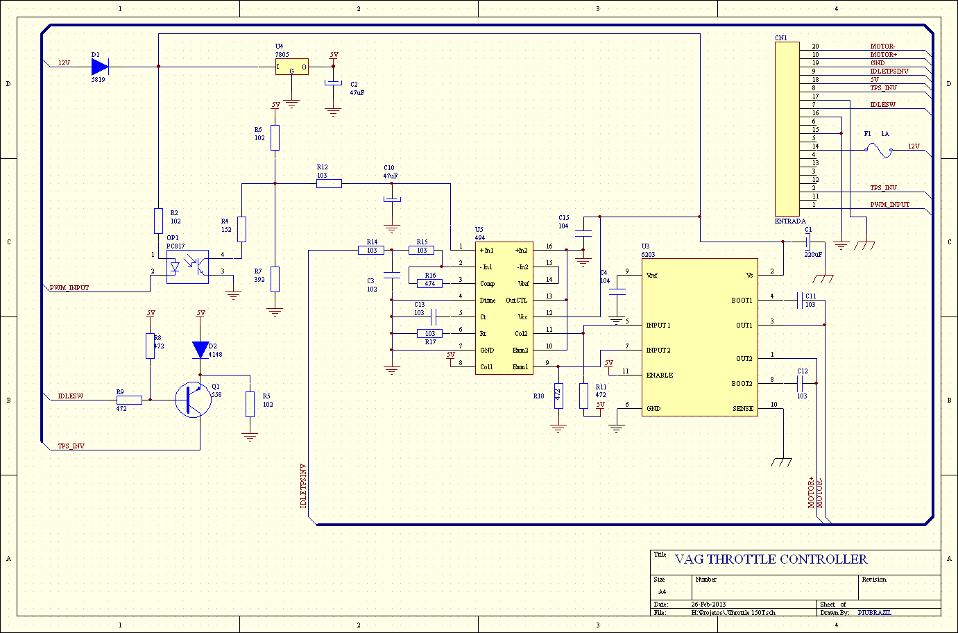

ich habe zu einer speziellen PWM Stepper-Steuerung einen Schaltplan,
sowie Platinen-Layout.
Ich hab vor zwei Jahren mal versucht das alleine aufzubauen, hat aber
nicht korrekt funktioniert.
Eine weitere bereits geätzte Platine liegt vor, ebenso das Gro der
Bauteile. Komme aus dem Raum Dortmund.
Mir fehlt gerade die Muße und die Zeit mich da nochmal dran zu setzen...

und vermutlich auch noch genau mit diesem Layout? Wobei man die untere
Lage auch noch spiegeln muss. Ich hoffe mal, das ist bei der Dir
vorliegenden Platine gemacht worden.

von Teo D. (teoderix)
Günter M. schrieb:
> Was ist Dir die Sache denn Wert? Das Zusammenlöten ist ja eigentlich
> kein Akt.
Aber das herstellen von Thermal-Vias!
Da wirst du dich wohl an Profis wenden müssen.

Möglichst niemand. An der Drosselklappe rumzufummeln, mit einer
Elektronik die bloss über einen 7805 vom KFZ Bordnetz (hier
verniedlichend 12V genannt) getrennt ist, ist fahrlässig bis kriminell.
Die Schaltung kann jederzeit ausfallen, ein Störimpuls der den 7805 brät
reicht da schon, und der Wagen fährt entweder Vollgas oder bleibt auf
der aktuellen Einstelung.
Das ist Kinderpfusch von Abenteurern.

Wolfgang H. schrieb:
> Hallo, es muss genau die oben gezeigte Schaltung sein...
Dit jeht nich. Der L6203 geht so nicht an 12V.
