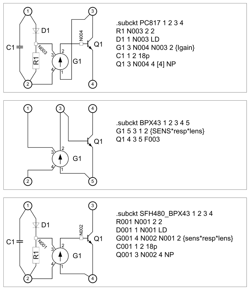

Nachdem ich gestern mein erstes gebasteltes Modell für einen
Opto-Baustein feiern konnte, waren mir doch die Unterschiede zu dem
Vorbild des PC817 im Hinterkopf haften geblieben. Zunächst war mir noch
die G1-Funktion völlig unklar, lediglich eine leise Ahnung von einem
Vierpol.
Gut, nachdem ich die Bedeutung der Präfixes erkannt habe, ist das
Problem mit dem Vierpol jetzt geklärt, wenn auch nicht vollständig. So
habe ich das Simulationsmodell des PC817s neu gezeichnet. Dazu passend
das Simulationsmodell des Fototransistors BPX43, dem zufolge ich das
Simulationsmodell für die von mir bevorzugte Paarung aus IR-Diode und
Fototransistor zusammengesetzt habe.
Da fällt dann doch der Unterschied auf. Was ist nun richtig? Oder ist
das eine nur etwas richtiger als das andere? Aber welches? Man beachte
die Polarität der Pins beim G-Element: n+ n- nc+ nc- entsprechend der
Reihenfolge von 1 bis 4. Worin liegt die Bedeutung der Polarität?
Beim Modell des Sharp-Optokopplers PC817 zeichnet sich Linear
Technologies verantwortlich, die werden doch nicht etwa was falsch
gemacht haben? Oder? Beim BPX43 hält Osram ggf. den Schwarzen Peter in
den Händen. Um da die Verwirrung noch mehr anzuheizen, habe ich mal
weiter im Netz gesucht und wurde in Kalifornien fündig, bei CEL, die für
Renesas tätig sind, dort liest sich das wie folgt (stark vereinfacht):

Aha, da sind also noch (viel) mehr Spice-Elemente im Spiel: V(sense),
H(d) und zum Schluss auch wieder das G-Element, das sich wohl auf CTR
bezieht und womit offensichtlich ein Polynom zur Anwendung gebracht
werden soll. Siehe hierzu auch Seite 2 des angehängten Datenblattes. Wie
war das noch mit den vielen Wegen und Rom...
Egal, ich habe es daher noch einmal zum Anlass genommen, die Parameter
der von mir vorgesehenen optoelektronischen Komponenten zu überprüfen.
Eine CTR-Angabe, wie bei Optokopplern üblich, findet sich dabei
natürlich nicht, dafür werden jedoch die Strahlstärke [mW/sr] bei der
IR-Diode und der Fotostrom [µA] bei gegebener Bestrahlung [0,5 mW/cm^2]
beim Fototransistor genannt, da lässt sich sicher was draus stricken.
Bleibt nur noch das Verhalten des G-Elementes auszukundschaften, das
sollte in LTspice aber auch problemlos erfolgen können.
Die Polarität muss so sein, dass der Strom in die Basis des Transistors
fließt. Das ist in allen Fällen richtig (Pfeilrichtung). Der
Anschlusspunkt des zweiten Beines der Stromquelle ist im Prinzip
beliebig, weil die Stromquelle ideal ist, d.h. sie treibt den Strom von
einem beliebigen Potential aus, nur eben nicht aus der Luft.
Die Schaltungen unterscheiden sich insofern, dass in der ersten der
Basisstrom mit dem Kollektorstrom gemeinsam durch den Kollektoranschluss
fließt und auch durch den äußeren Kollektor-/Emmitterkreis, während er
bei den zwei unteren Schaltungen nur im Basis-/Emmitterkreis fließt.
> fließt.
Das lässt mich hoffen, dass ich mit meinen Fortschritten bei Spice&Co
doch nicht so hoffnungslos daneben liege. Ich habe erst nur ein paar
