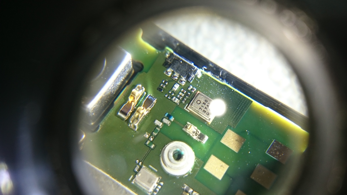

Ich hab hier ein Droid 4 (so ein Android Handy) bei dem der
Anschaltknopf nicht geht. Das Internet ist voll damit aber es gibt keine
Lösung. Man vermutet die Software, weil es oftmals genau dann auftritt,
wenn man ein Custom Rom geflasht hat.
Jetzt hab ich das Teil zerlegt und mit der Heisluftstation mal die
Komponenten um den Anschalter aufgeheizt (evtl 30-40 Grad). Solange die
Komponenten Warm sind, geht der Anschalter ohne Probleme. Der Taster
selber schließt auch bei niedrigen Temperaturen (denn der Reset mit
Vol-Down + Powerknopf) geht immer.
Ich kenne mich damit nicht aus, wie sowas gamcht wird, aber ich vermute,
dass das Einschalten(, bzw. aus dem Standby aufwecken) über eine
Schaltung läuft, bei der ein Kondensator aufgeladen wird und bei
ausreichend Spannung ein Interrupt ausgelöst wird? Daher auch die drei
Pins? Bei geöffnet wird der Kondensator durch Kurzschluss entladen, bei
geschlossen eben aufgeladen?
Allerdings sollte aus dem Standby aufwecken direkt gehen, wo es keine
extra Schaltung brauchen würde.
Ich habe mal ein Bild angehängt.
Das große schwarze ist der Taster, die drei Komponenten die mit dem
Mittleren Pin verbunden sind interessieren mich bezüglich der Schaltung
für den Interrupt.
Die Silberne Dose ist ein Microfon und die Komponenten links davon sind
vermutlich für das Microfon zuständig.
Evtl kennt sich jemand mit der "Einschalttechnologie" aus, und kann mir
sagen woran das Problem liegt.
Danke
Die Taster gehen auch gerne mal so kaputt, das das beim Flash passiert
ist meist weil man beim festhalten der Knöpfe zu doll drückt, ich würde
ihn auslöten und mal durchmessen, die sind auch recht einfach zu
bekommen sieht jetzt nicht nach was Speziellen aus.
Ich tippe mal auf folgendes:
(a) Der Taster wird einfach mit dem Chip verbunden sein, denn so
verbraucht er keine Leistung (auch im Standby nicht), und der Chip wird
einfach per Interrupt aufwachen. Der Kondensator ist zur Entprellung da,
da sonst Glitches den Deep-Sleep unterbrechen.
(b) Die in Android-Geräten verbauten Schalter und Taster sind der
allerletzte, allerbilligste Scheiß, zudem ein Verschleißteil und daher
eine der besten Möglichkeiten, die Käufer zügig zu Entsorgung und
Neukauf zu zwingen.
(c) Die Leute, die Custom-ROMs flashen können, sind meist auch die
Leute, die mit dem Internet umgehen können. Oder andersrum: Unter denen,
die solche Fragen in Foren stellen (oder sie beantworten können) sind
wahrscheinlich viele Custom-ROM-Nutzer. Also ist der Zusammenhang nicht
technischer, sondern sozialstruktureller Natur. ;-)
(d) Die Erfahrung sagt, dass die Taster nach dem Defekt auch gerne mal
"nur in einer Position" funktionieren, also z.B. nur dann, wenn das
Gerät auf dem Rücken liegt, aber nicht, wenn man es in der Hand hält.
Das verzerrt natürlich deine Basteltisch-Ergebnisse ("jetzt geht's -
jetzt geht's nicht"), musst du aufpassen.
Manchmal lösen sich die Kontakte der Taster von der Platine - man kann
das mit Glück sehen, wenn man am Taster wackelt.
Ich würde einfach mal versuchen, die drei Anschlüsse nach zu löten.

So ein Update:
Hab das ganze mit Heißluft nachgelötet und es geht bis jetzt.
Also entweder eine kalte Lötstelle oder Schmodder im Taster der jetzt wo
anders rumschmoddert.
Der Fehler tritt übrigens oftmals auch bei den Modellen mit originaler
Software auf. Habe etliche Beiträge gefunden, in dem die Handys von
Verizon getauscht wurden und nach kurzer Zeit wieder nicht gingen.
