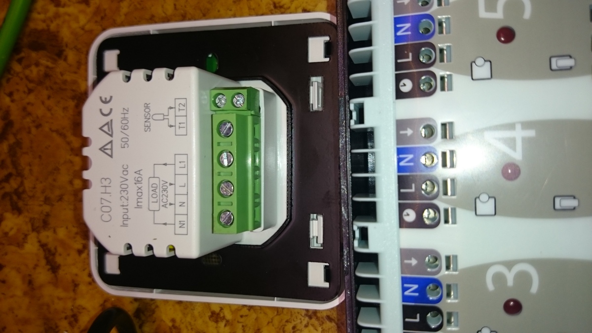

Hallo
eine Frage, was genau bedeuten die Anschlussbezeichnungen rechts mit der
Uhr und dem Pfeil? Diese bezeichnungen habe ich auch schon auf
Thermostate gefunden. Hab aber jetzt nur ein Thermostat mit der
Beschriftung L1 und N1 (Relaiskontakte).
Ist der Pfeil und die Uhr Analog zu L1 und N1 ? Also Pfeil = N1 und die
Uhr = L1 ?
#4418642
Pfeil: Ausgang für Last/Heizung/Heizventil in diesem Fall(Links)
schaltet L zu L1, N und N1 sind normalerweise direkt verbunden.
Uhr: Eingang für Nachtabsenkung

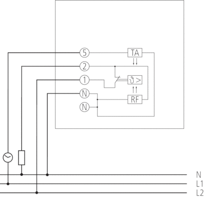

Wenn eine (Externe)Uhr die zeit für die Nachtabsenkung vorgibt, heizt
ein Widerstand den Temperaturfühler im Thermostat ein wenig, damit es
früher abschaltet(Bei einem Thermostat ohne Elektronik).
Im Bild:
1 entspricht L
N entspricht N und N1
2 entspricht L1 oder Pfeil
5 entspricht Uhr
