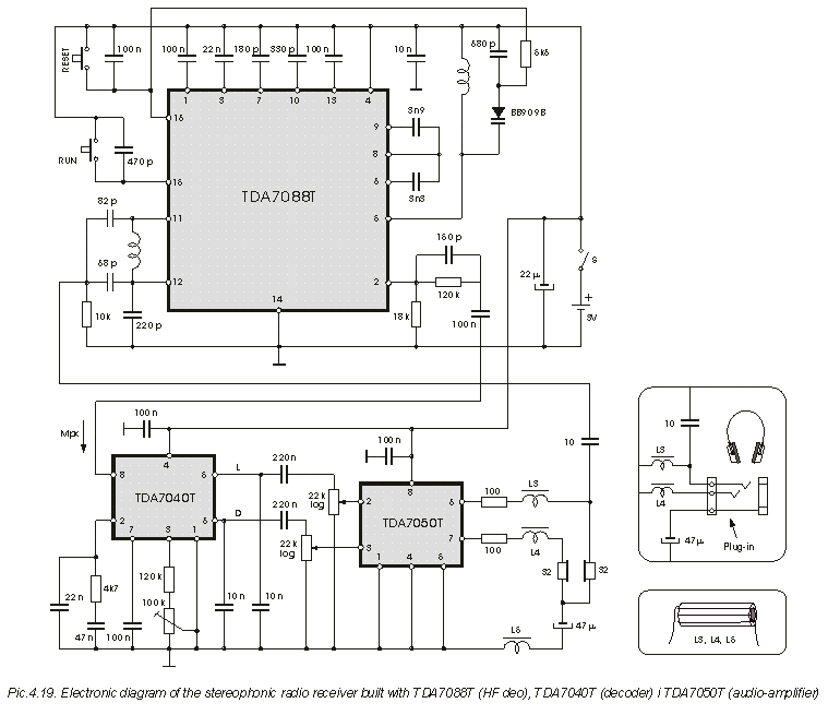

für einen Umbau eines tragbaren 70er Jahre AM Radios habe ich eines
dieser billigen Scan Radios verwendet, doch nach dem Einbau in das
Gehäuse hat das Ganze nur Empfang, wenn am Pluspol eine Krokoklemme
angeschlossen ist - sonst ist der Empfng mies. Hä?
Was kann das Problem sein, fehlt da ein "Gegengewicht"? Genau das
gleiche Scan Radio "unverändert verwendet" hat immer guten und
glasklaren Empfang.
Danke, Klaus.

Aha, suchen nach TA7088 brachte mich zu einem NF Verstärker, suchen nach
TDA7088 war erfolgreicher :-) Hast Du mal versucht wie hier im
Datenblatt http://pdf.datasheetcatalog.com/datasheet/philips/TDA7088.pdf
auf Seite 3 die Antenne anzuschliessen. Leider zeigt das Datenblatt kein
Beispiel, wie das mit dem Kopfhørerkabel als Antenne funktioniert.
Auf dieser Seite
http://electronics-diy.com/fm-radio-receiver-using-tda7088.php ist ganz
unten ein Beispiel. Es wird nicht die Abschirmung als Antenne verwendet.

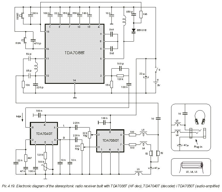

Hab das Bild nochmal angefügt.

Hm...es wird ja über den 10p(?) C nur von einem der Kopfhörerkabel das
FM Signal ausgekoppelt - die Scan Radio Platine ist sicherlich nicht
100% gleich, aber das Prinzip ist genau das selbe.
Ich farge mich mehr, wieso das "Stück Kabel" an + den Empfang bereits
DEUTLICH verbessert (von fast nix zu glasklar). Das scheint also alles
sehr empfindlich bzgl des "Umfeldes" zu sein (Zuleitung Stromversorgung,
FM Antenne, Kopfhörerbuchse verlängert...).
Edit: Die Schaltung im Scan Radio ist aber grdstzl noch etwas einfacher,
habe es gerade geprüft.
Klaus.
> DEUTLICH verbessert
Laut dem Schaltplan den ich anhing, liegt "+" wechselstrommässig auf
Masse über den 22µF Elko und der Antenneneingang ist über 220pF mit
MAsse verbunden. Et voilà :-)

Hallo Sven,
habe es aufgegeben - das grundsätzliche Phänomen ließ sich auch mit
Umbau der Eingangsseite nicht beheben. Es bleibt spuky, aber diese Radio
sind halt billig und funktionieren wohl einfach nur stand alone mit
Kopfhörer dran". Die stärkeren Sender empfange ich sauber, aber leider
halt nur 3/9.
