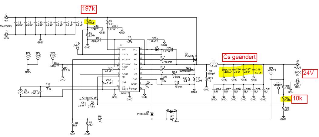

Bin mal wieder dabei das LM5117 DevelopmentBoard auf eine
Ausgangsspannung von 24V zu bringen.
Leider stirbt jedes mal der 8€ IC, was so langsam bisschen nervig ist...
Btw. ist das Entlöten dieser Platine echt der Hit. Ohne Unterheizung auf
280°C keine Chance :)
DevBoard ist folgendes:
http://www.ti.com/lit/pdf/snva466
Datenblatt ist zu finden hier:
http://www.ti.com/lit/gpn/lm5117
Geändert wurde auf dem DevBoard folgendes:
- R3 von UVLP auf 197kR damit der Regler erst bei ca. 27V startet
- R17 auf 10k damit man 24V am Ausgang bekommen "sollte"
- C15 bis C18 damit diese auch die Spannung dann aushalten
Ich habe so langsam keine Idee mehr, was den IC dazu bringt bei 24V
unbedingt zu sterben :(
Wenn ich die Spannung langsam erhöhe (Min Fold Protection auf 100mA)
dann wackelt bei 27V gaaanz kurz einmal die Strom-Anzeige und der Chip
zieht plötzlich ab da an bei 2V seine 40mA -> RIP.
Wenn ich nach dem Umbau den IC tausche und R3 wieder auf 100k trimme,
dann habe ich wieder 12V am Ausgang.
Kann hier bitte jemand einmal über den DevBoard-Schaltplan schauen ob
ich etwas übersehe?
Wäre echt nett von Euch ;)
Angenehme Nacht noch,
Björn

Ach ich glaubs ja nicht.
Kaum schreibe ich hier einen Thread und sende diesen ab, sehe ich das
dort noch eine Leiterbahn von Vout zurück an VCC geht.
Eben kurz geschaut und über eine 14V-Angabe gestolpert.
Evtl. wird dadurch ja der IC ausgeknockt.
Gleich mal lesen was dieses Konstrukt so tut ;)
