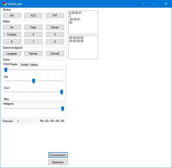

OP #4420612
im Anhang die cs Datei. Ich habe über die Data Visualizer (Atmel Studio)
bereits geschaut, ob die Daten richtig kommen. Sende ich dort etwas,
kommt das richtig an.
Im Anhang noch einmal ein Screenshot vom Prog.
listBoxReceivedData(oben mitt)
 zeigt den Fehler an, dass dort etwas falsch gelesen wurde
Ich habe dazu einfach nur diesen Befehl aus dem AVR abgesetzt.
    case 0x20:    // Reset
      uart_puts("20,00,00,01\n");
      cmd_reset = 1;
      break;

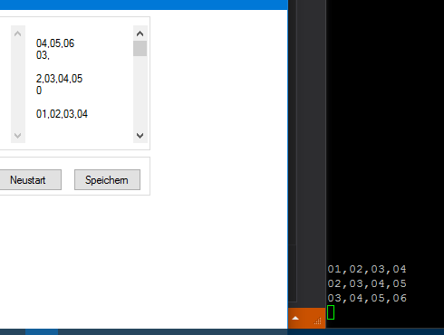

OP #4420628
Hab das ganze nocheinmal anders getestet.
Bluetooth Modul vom AVR getrennt und mit USB-Serial Adapter verbunden.
Über die WinForm fernbinde ich mich mit dem USB-Serial-Adapter. Über
Putty finde ich mich mit dem Bluetooth Modul.
Nun habe ich Putty so eingestellt, dass er nur sendet, wenn ich Enter
drücke.
Auch hier ist die Anzeige fehlerhaft.
Im Anfang rechts die Putty EINGABE. Links die WinForm AUSGABE. Wie man
sieht, schneidet er die Werte falsch ab.
OP #4420632
Hab es nun soweit, dass er mir den String richtig zurückliefert. Kann
morgen den Code mal anhängen.
Das einzige Problem, was nun aufgetreten ist, ist das meine ISR für das
einlesen des Strings nicht mehr flott genug ist. Mal schauen ob ich das
gelöst bekomme, ansonsten muss ich warten bis die APAs da sind.
