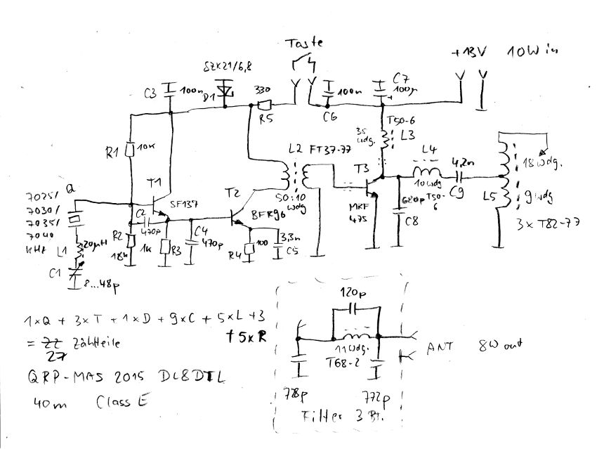

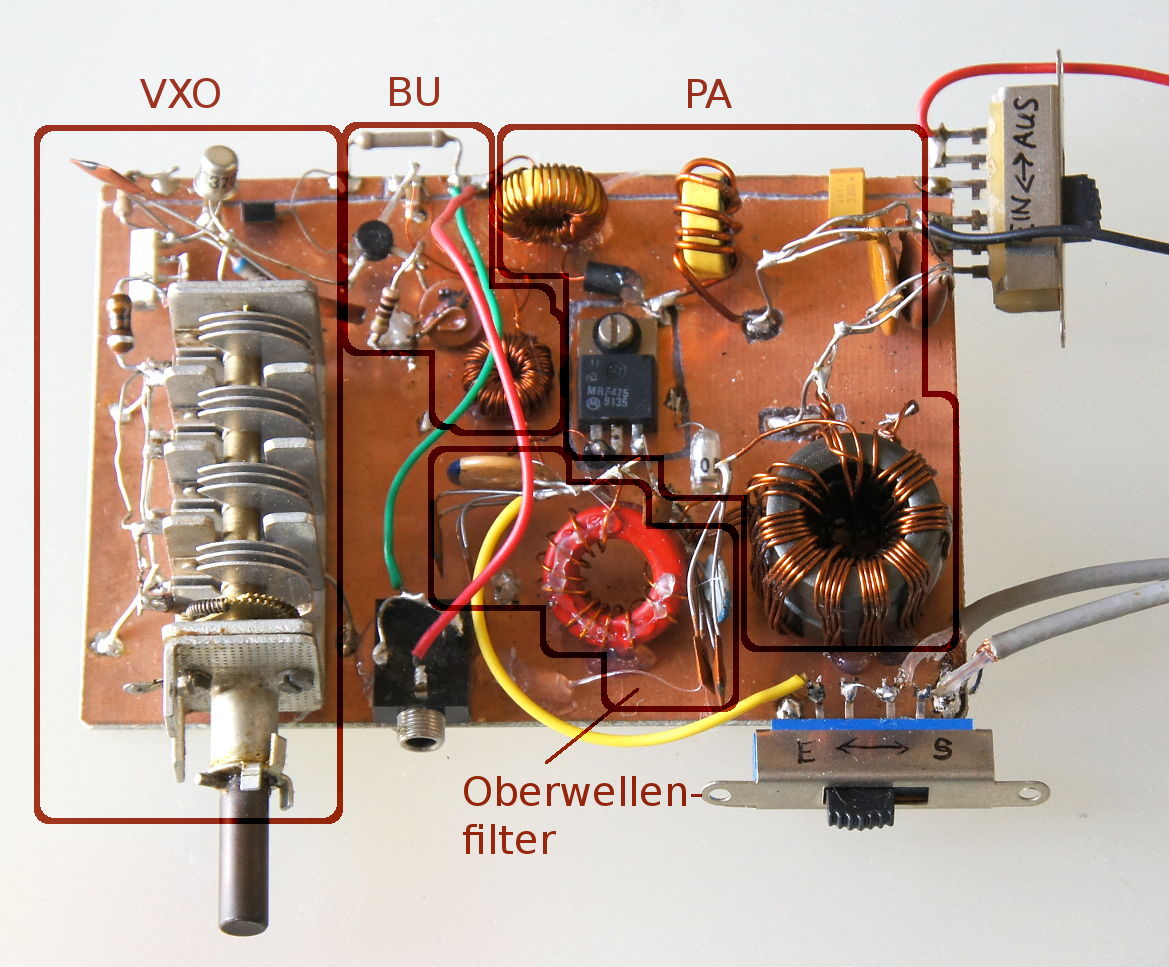

Ich habe beispielsweise mit diesem hier:
http://www.dl0hbs.de/bilder/mas/dl8dtl1-2015.jpg
http://www.dl0hbs.de/bilder/mas/dl8dtl2-2015.jpg
acht Funkverbindungen auf 7 MHz zur “QRP Minimal Art Session”
aufgebaut.
Damit ist auch schon klar, wo der Einsatzbereich von Klasse E ist:
resonante HF-Verstärker (eben die schaltende Weiterentwicklung von
Klasse C).

Moderator Persönliche Seite #4422915
Lutz schrieb:
> Wieso hast du das denn mit einem Klasse-E Verstärker aufgebaut und nicht
> mit einem Klasse-D- Verstärker?
Erstens ist Klasse D mit 7 MHz Nutzfrequenz schon ziemlich sportlich
(die Herren Nyquist, Shannon, Whittaker und Kotelnikow würden nach
mindestens 14 MHz PWM-Takt rufen, real noch einiges mehr), zweitens
wäre allein der Bauteilaufwand für die PWM-Erzeugung jenseits von Gut
und Böse bezüglich der Bedingungen dieses Contests.
Die Frage ist ja eher: warum Klasse E und nicht einfach C?  Erstens
hat mich das Klasse-E-Konzept interessiert, es war also eher der Weg
das Ziel.  Zweitens legen die Contestregeln dieses Contests fest, dass
man maximal 5 W HF oder 10 W Gleichstromeingangsleistung nutzen darf.
Durch den guten Wirkungsgrad von Klasse E hat man damit ein paar Watt
mehr (nicht, dass es wirklich viel ausmachen würde ;-).

Moderator Persönliche Seite #4422963
Lutz schrieb:
> na gut das stimmt soweit, die PWm kann man ja im einfachsten fall mit
> einemUnterschwingungsverfahren, uC oder ähnliches erzeugen.
Nun, da müsstest du dir die Contestregeln nochmal ansehen. ;-)
Es ist eine Minimal Art Session, für diese Teilnahmeklasse (nur
der Sender wird gezählt, Empfänger beliebig) sind maximal 50 Bauteile
zugelassen, wobei bei ICs jeder einzelne Transistor des ICs zählen
würde (IC-Einsatz lohnt sich also eigentlich gar nicht).  Außerdem
gibt es für nicht „verbrauchte“ Bauteile Zusatzpunkte für jede
Verbindung.
> Ich habe nur deshalb nachgefragt, weil TI jetzt eine neue Halbbrücke auf
> GaN basis rausgebracht hat :
> http://www.ti.com/product/LMG5200
Selbst da schreibt die Doku zum Evalboard etwas von maximal 5 MHz
PWM-Frequenz (und da dürfte der Wirkungsgrad schon grausig werden).
> An sich dachte ich, dass der Klasse-E-Verstärker auch mit einem PWM oder
> Sägezahn Signal angesteuert wird, sowie der Klasse-D-Verstärker.
Nö, die Ansteuerung erfolgt mit der gewünschten Nutzfrequenz, nur
der Verstärker arbeitet im Schaltbetrieb (das unterscheidet ihn von
Klasse C).
> Schließlich habe ich das schon bei unterschiedlichen Skripten bzw. Paper
> gelesen.
Nö, das hast du da falsch rausgelesen.  Beide realisieren den
Klasse-E-Verstärker in gleicher Weise wie in meinem Beispiel.
> Sowie ich es aus deinem Schaltplan entnehme hast du einen Oszillator mit
> Klasse-E-Verstärkern aufgebaut. Richtig?
VXO (variabler Quarzoszillator) + Pufferstufe + Klasse-E-PA.
