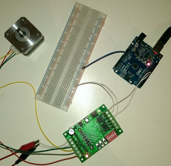

ich möchte mit einem Arduino Uno und GRBL einen Schrittmotor ansteuern
Schrittmotor Nema 17
Schrittwinkel: 1.8 Grad
Nennstrom: 0,6A
Arduino Uno
Xloader: GRBL übertragen
UniversalGcodeSender: CNC Steuerung
Schrittmotortreiber BL-TB6560 V2.0
SW1: 0
SW2: 0
SW3: 1
S1:  0
=> 0,5A Strom
S2: 0
=> 50% Stop current
S3: 1
S4: 1
=> 1/8 Schritt
S5, S6 ?
24V Labornetzteil
CLK+ -> PIN 9 Arduino
CLK- -> GND Arduino
CW+  -> PIN 8 Arduino
CW-  -> GND Arduino
EN+  -> nicht angeschlossen
EN-  -> nicht angeschlossen
A+, A- -> Grün, Gelb
B+, B- -> Grau, Rot
-> Getestet durch Kurzschließen des Spule und drehen der Welle
Leider passiert bisher nicht viel?!
Sieht jemand einen Fehler?

Ich sehe nichts, aber nach starken Reiben an meiner Glaskugel ..... die
sagt diese : Es liegt am User vor den Komponenten :D
Am Arduino Led am Taktausgang angeschlossen, blinkt diese?
Am Schrittmotortreiber mal den Takteingang von Hand angetriggert, zuckt
der Motor?
