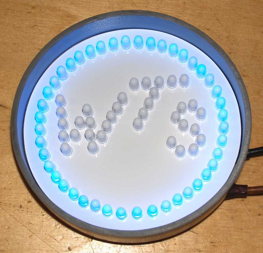

Hallo zusammen, kennt jmd einen Trick, klare LEDs zu "diffusieren"? Die LEDs sollten nicht "dicker" werden, Tauchlack geht also nicht. Schmirgeln mit P800 wird leider nicht absolut gleichmäßig. Säure? Lsgsmittel? Klaus.

Also Aceton und in Vogelsand schwenken hatte ich auch schon durch :D Hab dann angefangen mit nem Dremel und unterschiedlichen Aufsätzen das ging einigermaßen, aber man hat Schleifspuren gesehen. Am besten ging es mit 1200er Nassschleifpapier... hat allerdings nach 100 kein Spass mehr gemacht .... Haben 2000 Leds diffus machen müssen für nen LED Cube. Ein Kumpel hat dann aus einem Holzblock und einem Kupferrohr eine Sandstrahlpistole gebaut. Haben die LEDs in Styropor gesteckt un immer so 200 300 gleichzeitig gestrahlt. -> Perfektes Ergebnis Braucht allerdings ein Raum der staubig werden darf oder unmengen Sand und dann im freien machen.
Schöne Geschichte ;) Und gut zu wissen, dass ich da nicht alleine bin - ich versuch mal einige der Tips, ggf auch nassschleifen. Sandstrahlen scheidet leider wg WAF aus ;) Klaus.

bin da nicht so vom Fach, aber... 1 Handvoll LEDs in ein runder Behälter (Trommel, Walze, Konservendose, Eimer), Sand dazugeben, ein paar Stunden mit 40-90 Upm drehen (E: tumble). Klar, auch die Pins werden da mit"gesandet": entweder das stört nicht oder sie müssen halt geschützt werden (auf Malerkrepp "aufgurten")

bernte schrieb: > was noch gehen könnte > pack deine leds möglichst irgendwie stehend in ein verschließbare gefäß > und geben eine tube sekundenkleber in das gefäß (irgendwo neben die > leds) > die kleberdämpfe erzeugen ein milchigen film auf den leds Dann sollten aber keine Fingerabdrücke o.ä. drauf sein :) Rainolator Owner schrieb: > 1 Handvoll LEDs in ein runder Behälter (Trommel, Walze, Konservendose, > Eimer), > Sand dazugeben, > ein paar Stunden mit 40-90 Upm drehen (E: tumble). Das scheint das vielversprechendste zu sein, vor allem wenn's um mehr als ne Handvoll LEDs geht. Hab das zum Polieren genutzt. Holtzspreisel (gröbere Sägespäne) & Poliermittel.

ich habe eine 7x7mm Kiefernleiste stirnseitig aufgebohrt und in das Loch kleine Schnipsel Nassschleifpapier reingebröselt. Das Holz dann in den Akuschrauber spannen und von oben auf die LED setzen. Vorher das Loch im Holz naß machen. Ich habe so 240 LEDs für meinen Belichter diffusioniert. Später sagte man mir, das man das DAFÜR nicht macht. ZU spät. Habe meine von kt-electronic
