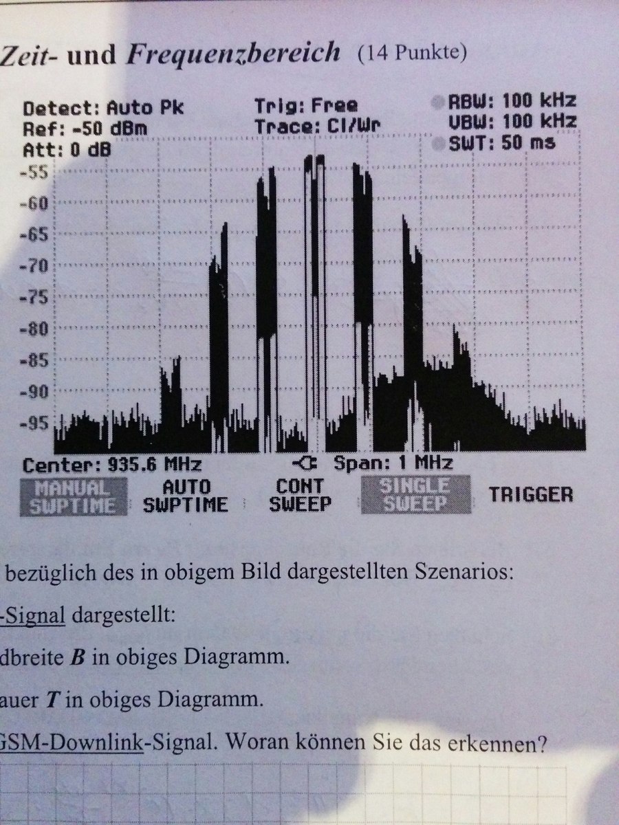

von meinem Professor haben wir folgendes Bild eines GSM Kanal Spektrums
bekommen.
Dazu wurde folgende Frage gestellt:
Gerade werden drei Mobilstationen bedient. Woran lässt sich dies
erkennen?
Die Antwort ist: 3 Zeitschlitze sind belegt, 5 Zeitschlitze sind leer.
Ich verstehe aber nicht, wie man das ablesen kann. Ich weiß, dass ein
GSM Rahmen 8 Zeitschlitze hat. Aber wo sehe ich diese 8 Zeitschlitze?
Danke schonmal im voraus.

Das Verfahren ist Zeitmultiplex, dargestellt ist aber ein
Frequenzspektrum. Oben rechts steht aber, mit welcher Messzeit diese
Darstellung erfasst wurde, 5 msec/division. Jeweils nach etwa 5msec wird
wieder ein Dreierpaket dargestellt dann kommen fünf Sendepausen.
Das Problem ist, dass hier die Spektrumsanzeige eine viel zu lange
Erfassungsdauer hat, um ein momentanes Gesamtspektrum zu zeigen. Während
der Messdauer sind schon etwa zehn mal acht Zeitschlitze aufgetreten.

Eine Frage hätt ich noch: Sehe ich das richtig, dass hier 7 Kanäle einer
Basistation zu sehen sind?
Ein GSM Kanal hat ja eine Bandbreite von 200kHz.

Das sieht mir nach der Durchlasskurve des Spektrumanalysators aus. Die
Bildschirmbreite zeigt 1 MHz und die Filterbandbreite ist 100 kHz
(-3dB).
Für Spektrumanalyzer benutzt man gern Gauss-Charakteristik der
Filterkurve. Das sieht nach Gauss-Glockenkurve aus. Ich denke, das sind
wirklich nur drei belegte Kanäle, die auf den Filterflanken abgeschwächt
noch ein paarmal auftauchen.
So benutzt man einen Spektrumanalysator auch normalerweise nicht. Wenn
man den Analyzer längere Zeit so mit "max. hold" laufen lässt und der
sweep nicht synchron zur GSM-Zeitschlitzfrequenz ist, dann bekommt man
nur noch die Gauss-Glocke.
