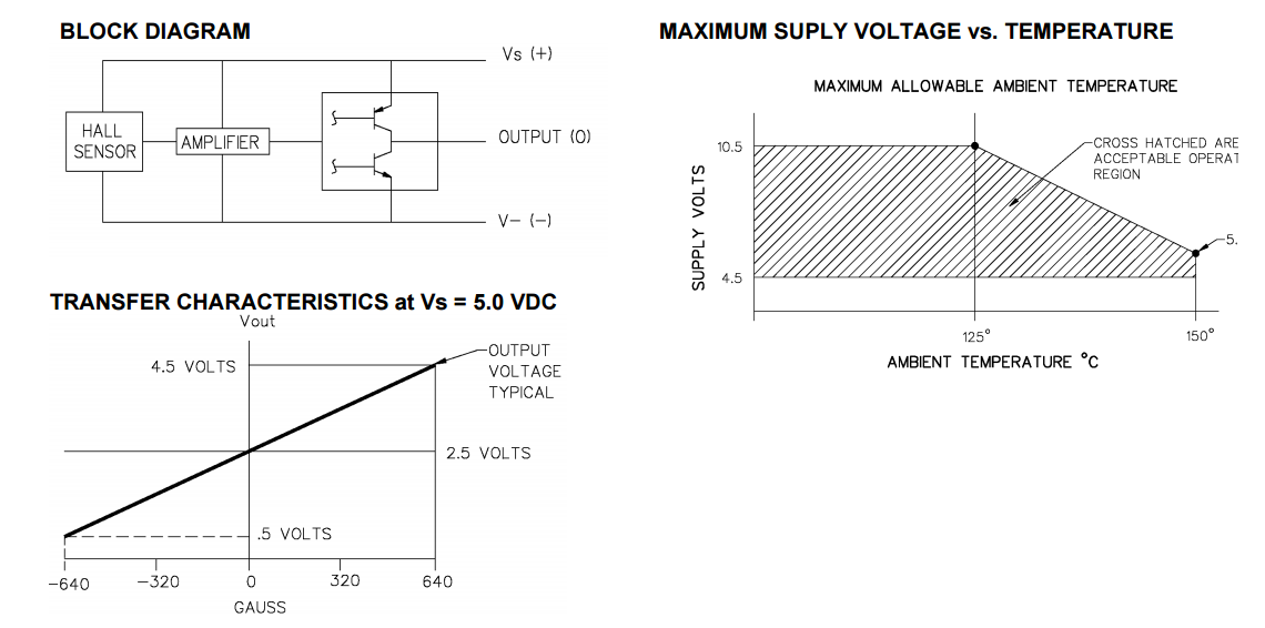

ich würde gerne einen linearen Hallsensor (SS495A
http://www.reichelt.de/index.html?ACTION=3;ARTICLE=151339;SEARCH=SS%20495%20A)
mit einem AVR (Atmega8) auswerten.
Der Sensor liefert eine Ausgangsspannung zwischen 0.5-4.5V bei einer
Versorgungsspannung von 5V.
Der Sensor kann laut Datenblatt bei einer Spannung von "4.5V to 10.5"
betrieben werden. Der "Supply Current" beträgt 7mA.
Der Ausgangsstrom beträgt typischerweise 1mA.
Das Bild ist aus dem Datenblatt. Hierbei ist keinerlei weitere
Beschaltung dargestellt.
Kann ich den Sensor direkt an eine 5V Versorgungsspannung hängen?
In dem Bild ist ein Verstärker eingezeichnet. Benötige ich diesen, oder
kann ich direkt auf einen ADC Pin des Atmega?
Aktuell kann ich noch keine Aussage geben, wie groß die maximale
Ausgangsspannung sein wird. Ich könnte aber die Referenzspannung des ADC
auf den maximalen Spannungswert des Sensors legen um die gesamte
Auflösung des ADC´s zu nutzen?
Vielen Dank für eure Hilfe.
