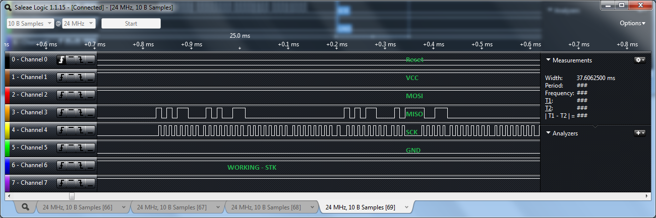

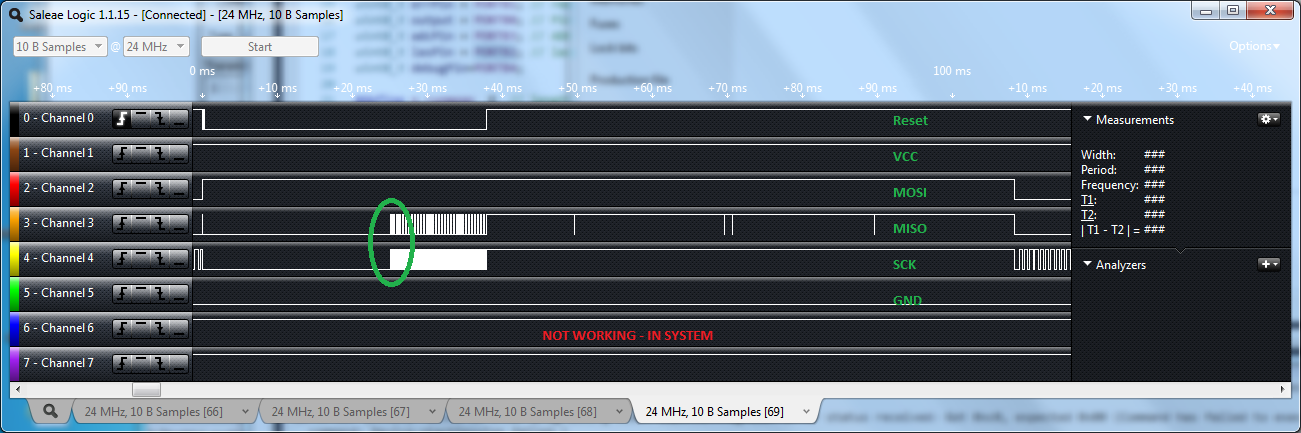

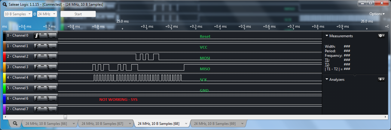

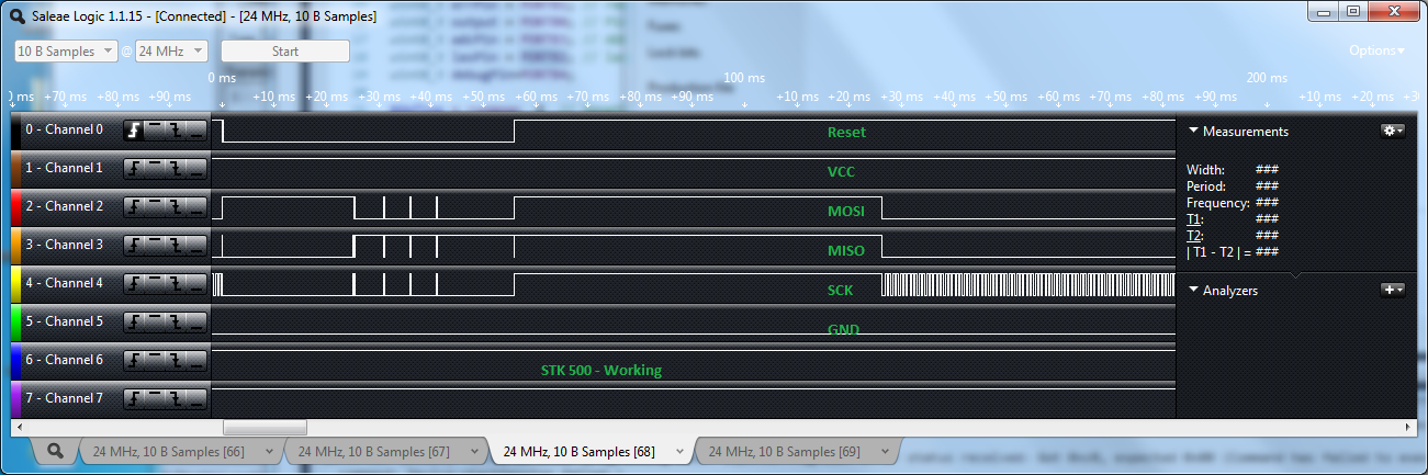

Habe dann mal meinen neu erworbenen Logic - Analyzer ausprobiert und
(s.Anhänge) und es scheint als würde einer (der Tiny?) auf MOSI
losquackeln obwohl er das nicht sollte.
Zu den Plots:
Sys.png - In-System - funktioniert nicht
Sys_zoom - In-System zoom auf markiere stelle (in Sys.png)
STK - Ein Protokoll wie es aussehen sollte - Identischer Tiny nur im
STK-Mount
STK_zoom - Zoom auf markerte Stelle (in Sys.png)

OP #4481220
Es war doch ein LED-Verbraucher, der wohl einen Pin zu stark belastet
hat. Ich hatte ihn mal ohne programmier-erfolg deaktiviert und daher
angenommen es läge an etwas anderem.
Lösung ohne Hardware Änderungen:
Die Boardspannung von 5V auf  3.3V zu setzen und den chip damit flashen.
Man macht sich dabei die exponentielle UI-Kennlinie der LEDs zunutze,
sodass die Verbraucher den Pin nicht mehr so stark belasten.
