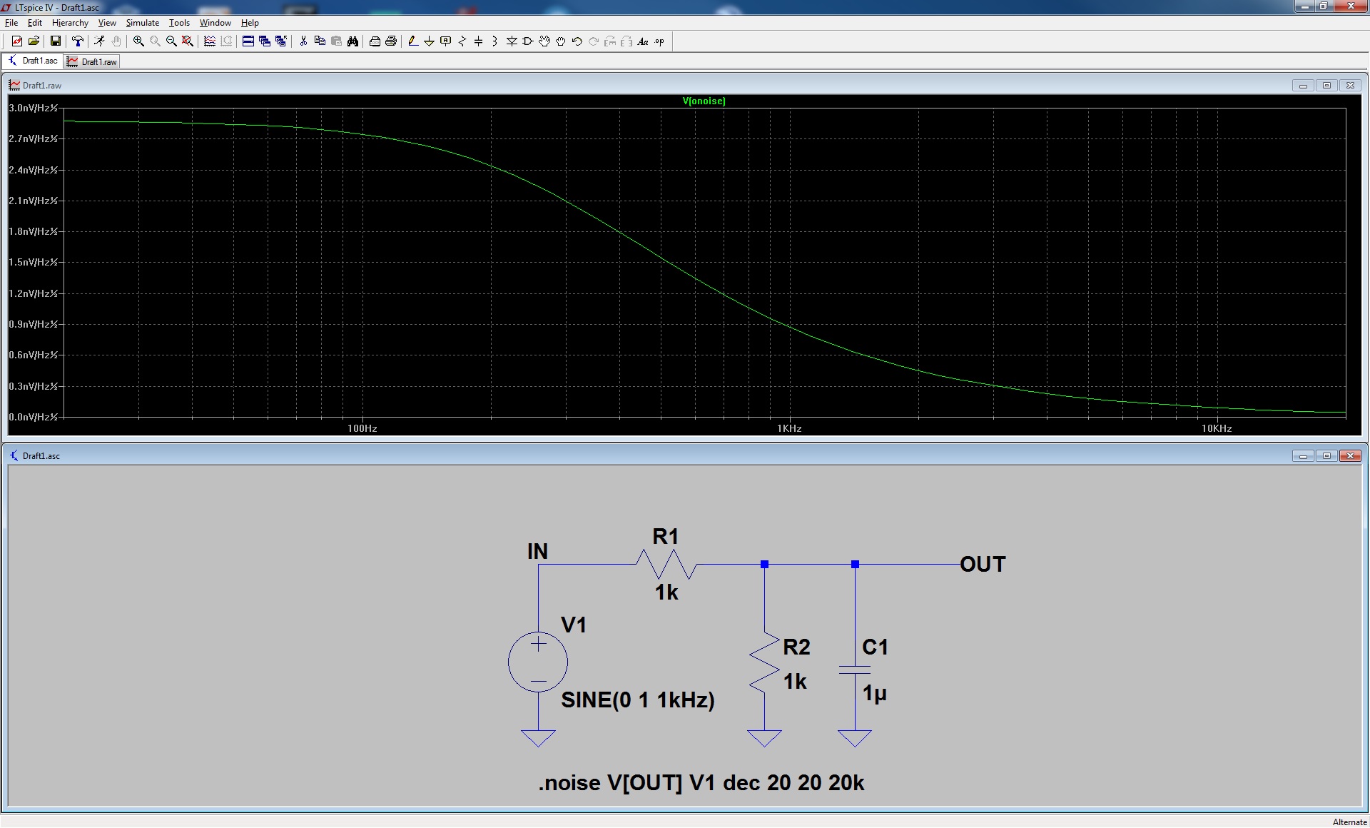

ich befasse mich zur Zeit mit einem Phonovorverstärker. Ich habe mit
LTspice eine noise - Analyse durchgeführt und erhalte einen Plot in der
Art wie angehangen.
Ich möchte jetzt die zu erwartende Rauschspannung ermitteln.
1,2nV/Wurzel(Hz) * Wurzel(1kHz)  =  37,95nV
1,2nV/Wurzel(Hz) * Wurzel(10kHz) = 120,00nV
Wenn ich keine frequenzabhängige Komponente in der Schaltung hätte, dann
wäre der Funktionsverlauf eine Gerade und die Ermittlung der
resultierenden Rauschspannung, so wie oben angeführt, einfach.
Wie verfahre ich jedoch in meinem angehangenem Beispiel?
mfg Klaus
