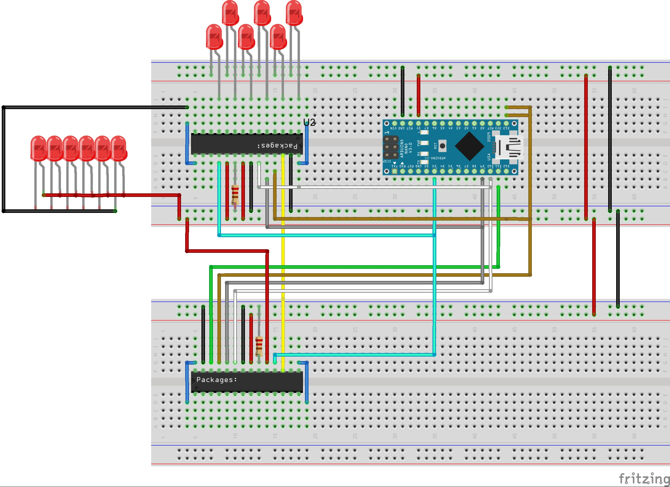

Um ein schönes Projekt mit recht viel löten usw. zu haben, habe ich mich
entschieden eine WordWatch zu bauen – ich weiß es gibt Bau Anleitungen
und sogar Bausätze im Netz – will ich aber nicht – das wäre wie
"Malen nach Zahlen". Ich will das ja selbst zusammenbekommen und aus
meinen Fehlern lernen.
Damit ich nicht allzu viele Fehler mache…
möchte ich euch allerdings um etwas Unterstützung bitten.
Nach einigem Experimentieren auf dem Steckfeld
(habe mir so ein Experminierset von Völkner bestellt),
sieht mein geplanter Grundaufbau sieht wie folgt aus:
Externe Stromquelle ? 6 Volt Netzteil mit 2500mA ?
Arduino Nano
 2 x TLC5940
100 LED Superflux  3,25 Volt 20mA
Später noch:
1 Poti und ein Helligkeitssensor zur Regulierung der Helligkeit der
LEDs.
Nun möchte ich mit den TLCs je nach Uhrzeit Gruppen von 1 – 6 LEDs
anschalten.
Ich wäre nun an dem Punkt wo ich gern die Platine für die TLC5940 löten
würde – bin mir aber nicht 100%ig sicher ob ich das richtig verkabelt
habe:
#Bild
Für mich stellen sich an dieser Stelle folgende Fragen:
1. Habe ich das richtig verkabelt?
2. Stromversorgung für Ardunio und LEDs die gleiche nehmen? 6V 2500mA
ausreichend?
3.Was muss ich für Wiederstände nehmen? Normale Vorwiederstände für LEDs
kann ich berechnen aber diese „für alle“ ?
4.Soll ich vielleicht noch kleinere Wiederstände in die Minusleitung er
einzelnen LED Gruppen einbauen?
5.Bekomme ich Probleme mit Helligkeitsunterschieden zwischen den
einzelnen Gruppen?
6.Die TLCs können 120mA schalten – also müssten Gruppen mit bis zu 6
LEDs gehen oder?
Vielen Dank für eure Hilfe – ich bin auch gerne noch für andere Tipps
Dankbar – Habe ich noch was vergessen?
Gruß Matthias
vielelicht sind die meisten hier aus dem Bilderbuchalter einfach raus.
Ich zumindest habe keine Lust, mir das Datenblatt des IC zu nehmen und
die Pins zu vergleichen, wo Du die jeweils angeschlossen hast.
Dafür gibt es Schaltpläne mit Pinnamen usw.
Gruß aus Berlin
Michael
Led parallel schalten ist auch bei Konstantstrom ein Problem. Wenn es
doch notwendig sein sollte, dann Vorwiderstände verwenden.
Eine höhere Spannung nehmen und die Led in Serie schalten. Dann braucht
man bei diesem IC keine Vorwiderstände.
