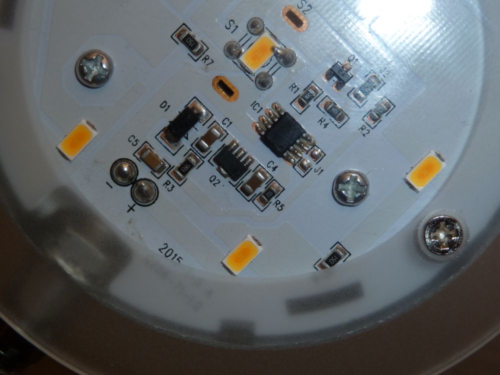

Hi.
Ich hab bei Lidl eine LED Lampe gekauft.
Da ist ein Mikroprozessor mit der Bezeichnung "HY1210" drin. (Die Null
kann aber evtl auch ein O sein)
Leider find ich im Internet keine Datenblätter oder Informationen dazu
wenn ich nach HY1210 suche :(
Weiß jemand was zu einem HY1210?
Technischer Aufbau der Lampe:
-Wird über ein 24V Netzteil versorgt
-Vor dem Prozessor sitzt ein 78L05, der 5V für den Prozessor erzeugt.
-1 Taster gegen Masse schaltet Lampe ein/aus bzw bestimmt Dimmstufe.
-LEDs werden mit einem Mosfet (SOT-23) getaktet, um Helligkeit zu
bestimmen. Dabei wird die Masse geschaltet.
-LEDs haben keine KSQ, sondern nur Vorwiderstände für 12 V, 3 Leds sind
in Reihe an 150 Ohm. Dann sind auch noch 2 Stränge in Reihe geschaltet,
damit es an 24V läuft. (also 6 LEDs + 2x150 Ohm)
-Es gibt einen Jumper JP1, der eine mir unbekannte Funktion hat.
Ich möchte die Lampe so umbauen, dass sie bei Anlegen der Spannung
automatisch an geht, damit sie 230V Seitig mit einem Fußschalter
geschaltet werden kann damit das 24 V Netzteil nicht ständig auf
Leerlauf mitläuft.
Und der Taster dann nur noch die Dimmstufen macht.
Notfalls muss ich den Controller auslöten und durch einen selbst
programmieren ATTINY im SO-8 Gehäuse ersetzen.
Gast #4425669
Ein ATTINY85 würde vom Pinout passen, wenn man ihn anders herum
einlötet. Also Pin1 Richtung R1.
GND ist dann schonmal passend auf GND. VCC kommt mit einem kleinen Stück
Fädeldraht von C4 falls die +5V nicht unter dem IC schon nach oben
rechts durchverbunden sind.
Tastereingang wäre dann auf Pin2
Der Ausgang wäre auf Pin3 (PB4) falls die Leiterbahn unter dem IC da hin
geht.
Vielleicht kann man auch einfach einen kleinen Kondensator parallel zum
Taster schalten um zu erreichen, dass bei Anlegen der Spannung
automatisch eingeschaltet wird.
