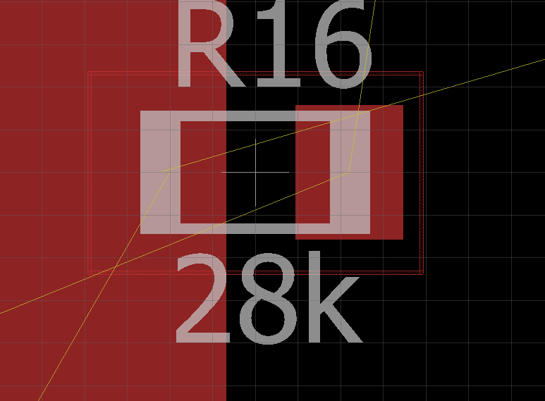

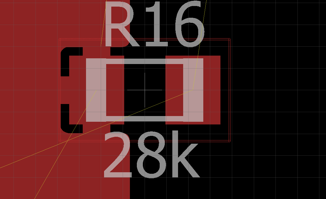

ich hätte eine Frage bezüglich des Layouten von SMD Bauteilen und den
verbinden dieser mit einer Masse-/Signal- oder Powerfläche.
Wenn ich meinen SMD Widerstand direkt auf eine Fläche lege kann ich
diesen dann noch löten bzw. das "Reflow" Verfahren anwenden oder
verläuft mir dann das ganze Löt auf die Fläche. Hat da jemand schon
Erfahrungen zu gemacht?
Achja die Platine ist nur geätzt und hat KEINEN Lötstopplack. Im Anhang
sind 2 Fotos ich beziehe mich hier auf das wo keine Lücken auf der
Fläche sind also da wo der Widerstand direkt auf der Rechteckige Fläche
liegt.
Falls das Löten funktioniert weiß jemand ob eine Einstellung bei Eagle
vorhanden ist die das Erstellen dieser "Lücken" auf Flächen verhindert?

Die Thermals sollst du gefälligst bestehen lassen, wenn du nicht genau
weißt, was du tust.
Handlötung geht damit sehr gut, Reflow im Ofen braucht eigentlich schon
Lötstop, mit etwas Ausprobieren, wieviel Paste du brauchst, könnte es
aber trotzdem klappen. Sieht dann eben etwas hässlich aus.
Ohne Thermals hast du bessere Wärmeabfuhr, das ist üblicherweise aber
für die Bauteile nicht wichtig, es sei denn, sie werden besonders warm.

Nach den "Design Rules" von Linear Technology sollte ich es ohne diese
Lücken machen welchen realen Einfluss hat es bei eine Power Converter?
Das IC arbeitet so um die 500kHz und hat als ein sehr geringen und
empfindliche Feedback Strom wie eigentlich alle Power Converter.

Es mag Anschlüsse geben, für die das einen Sinn macht, wegen
Wärmeentwicklung oder GND-Anbindung. Aber für einen 28kOhm-Widerstand
ist das nur ein Witz.

Jede Leiterbahn hat eine Induktivität.
Je dünner und länger um so mehr.
Die Thermals haben statt der flächigen Verbindung ein paar kleine
Leiterbahnen.
Das macht nicht viel aus aber 100 Mal nicht viel ist in der Summe eine
ganze Menge.
Aus dem gleiche Grund eignen sich THD Bauelemente (Anschlussdrähte)
schlechter als SMD und auch VIAs werden möglichst vermieden bzw. dann
werden viele parallel gesetzt.
Tja, man wird sehen.
Je höher die Frequenz um so mehr schlägt das zu Buche.
Das kann Dir niemand vorher sagen weil es die Summe aller nicht idealen
Maßnahmen ist die einem ins Kreuz treten.
Das 'ideale' Layout hilft Dir aber nichts wenn es sich nicht fertigen
läßt.
Je leichter Das Bauteil und umso unterschiedlicher die Erwärmung auf
beiden Seiten ist, umso eher führt das zum Grabsteineffekt.
Wie so oft muß man Abwägen und wissen wie die einzelnen Prozessschritte
aussehen.
