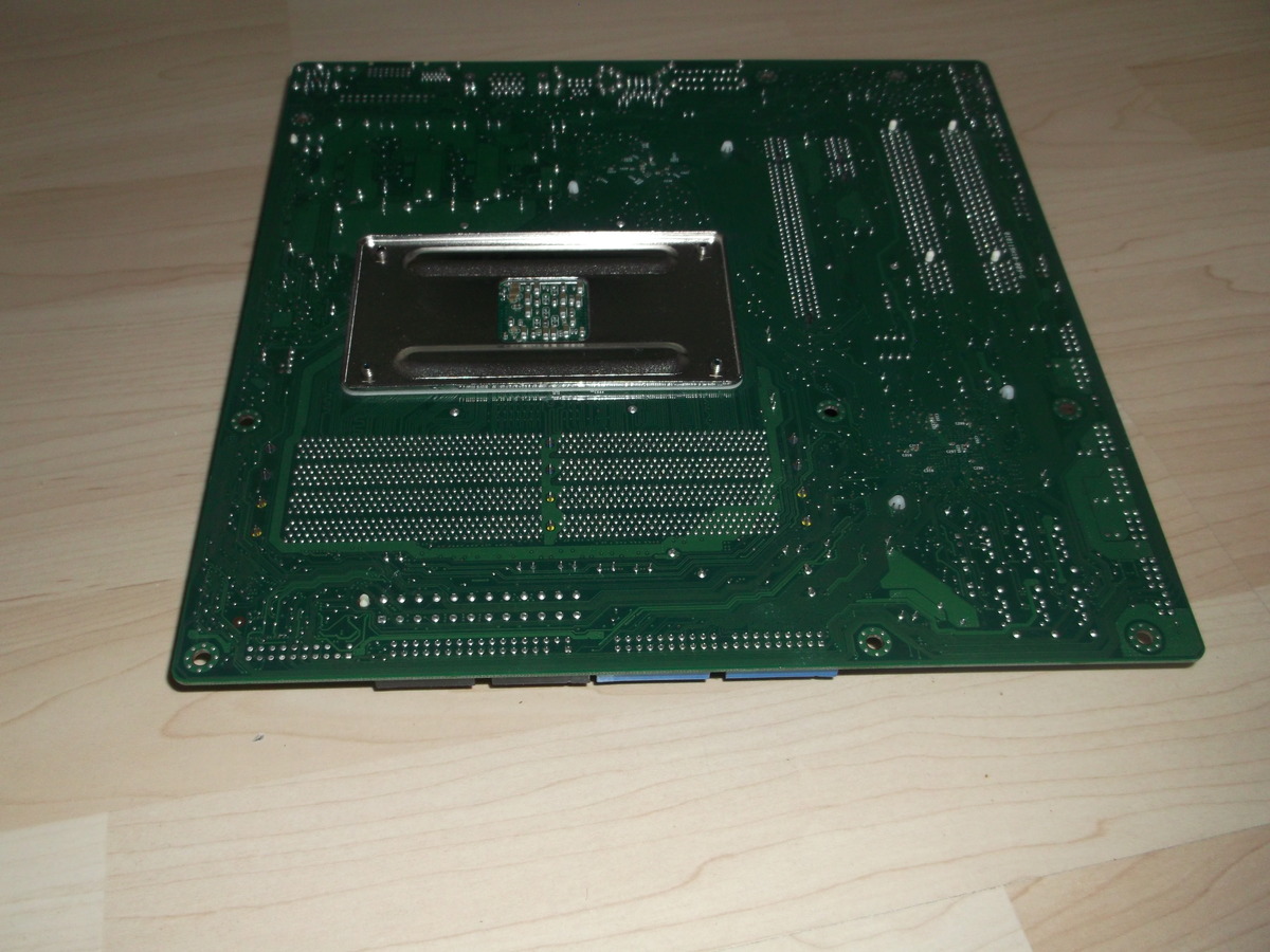

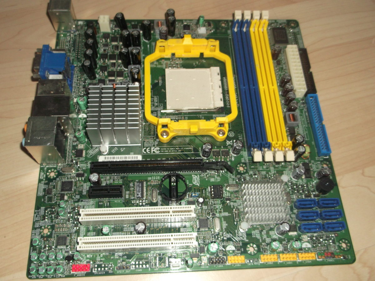

Mainboard Identifikation DONE (Acer Aspire M3203) Weitere Fragen
Gast #4427758
Untenlinks zwischen den PCI-Slot und der rot-rosa-farbenen Stiftleiste
unten links steht zumindest schonmal die Boardrevision "Rev. 1.0" (denke
ich).
In der Nähe könnte dann auch die Boardbezeichnung stehen...

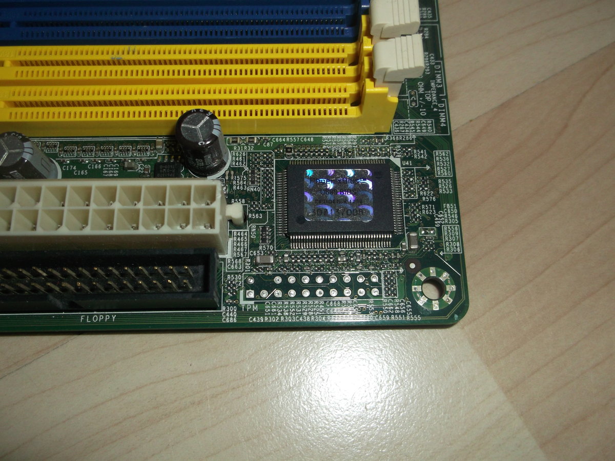

Wenn Du nirgends einen Aufdruck findest:
a) CPU und RAM rein, Linux booten, dmidecode
oder
b) das BIOS Flash ausstecken (ist hier praktischerweise gesockelt) und
mit einem EEPROM/Flash-Programmer auslesen. In den Daten dann nach den
Infos suchen. Die DMI-Daten sind im BIOS normalerweise recht nah
beieinander, also nach Strings suchen die im DMI recht häufig vorkommen
(z.B. "To be filled by O.E.M.") und dann die Umgebung anschauen.
Gast #4427814
Das könnte aus einem Acer Veriton sein. Davon gibt es verschiedene
Varianten, ungefähr passen könnte M421G oder M430, bei deinem Board
fehlt aber der DVI Anschluss.
Was steht auf dem Aufkleber?
