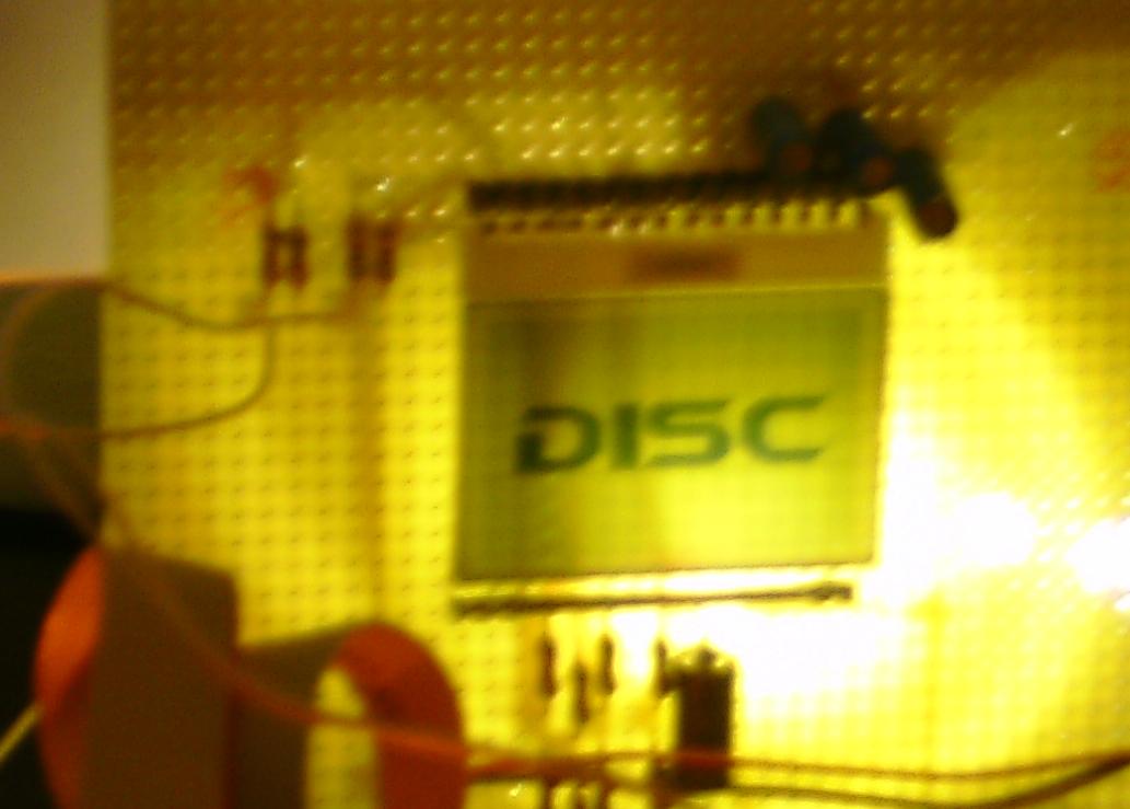

da mir hier im Forum ganz wunderbar geholfen wurde,
und auch weil ich im Internet so gut wie nichts zur Ansteuerung eines EA
DOGS 102-6 gefunden habe (erst recht nicht in Assembler),
möchte ich hier meinen .asm-Code vorstellen - gedacht als Hilfe oder
Basis für eure eigenen Projekte mit diesem LCD-Display.
Im Anhang die main.asm und ein Bild der sich einstellenden Anzeige
Gruß Bernd
