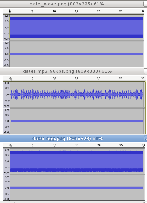

Eine Wavedatei mit zwei Spuren als Stereo, erstellt mit
Audacity V 2.0.1, ließ sich nicht in .mp3 konvertieren.
Die Spuren enthalten jeweils einen Sinus-Dauerton mit
unterschiedlicher Amplitude und Frequenz.
Trotz verschiedener mp3-Einstellungen war das Ergebnis
"nicht mehr so ganz" das Orginal.
Es wäre schon hilfreich, wenn jemand bestätigen kann,
daß es einfach nicht geht, warum auch immer.
Das Dateiformat .ogg ist da nicht so zimperlich, damit
ging es auf Anhieb.

Hm, also mit dem alten CoolEdit2000 geht's, siehe Anhang.
Aber generell liegt MP3 ein psychoakustisches Modell zu Grunde, welches
die Wiedergabe und Kompression von MUSIK beschreibt. Für solche
synthetischen Testtöne ist MP3 schlicht nie gedacht und nicht gemacht,
daher wundert mich das seltsame Ergebnis eher wenig.

Hallo!
Eigentlich sollte es schon funktionieren (wie es ja auch der Fall zu
sein scheint), weil MP3 eben nicht vor allem auf Musik spezialisiert
ist, sondern ganz allgemeine psychoakustische Phänomene ausnutzt.
Vor allem werden ja erstmal Frequenzen raus gelassen, die zeitlich oder
im Frequenzbereich verdeckt werden.
Abgesehen von "falschen" Einstellungen sehe ich keinen Grund, warum MP3
einen Sinus nicht gut nachbilden kann.

OP #4431410
>"join stereo" statt "stereo" in den Kodiereinstellung
ist auf stereo gesetzt
Ich möchte mich für die Versuche mal bedanken und hab
auch weiter probiert.
Antworten auf wieso habe ich nicht, die Frequenzen waren
auch willkürlich gewählt.Nimmt man statt 5kHz einfach 4 kHz,
dann gehts auch als mp3 mit 64kb.
