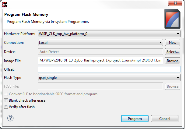

Jetzt würde ich gerne mein Design auf den QSPI Flash schreiben damit das
Design jedes mal geladen wird wenn das Board eingeschaltet wird. Leider
scheitere ich seit Tagen daran.
Das Bit File alleine über VIVADO (JTAG, nicht über den Speicher): FPGA
läuft, Software für den ARM läuft nicht.

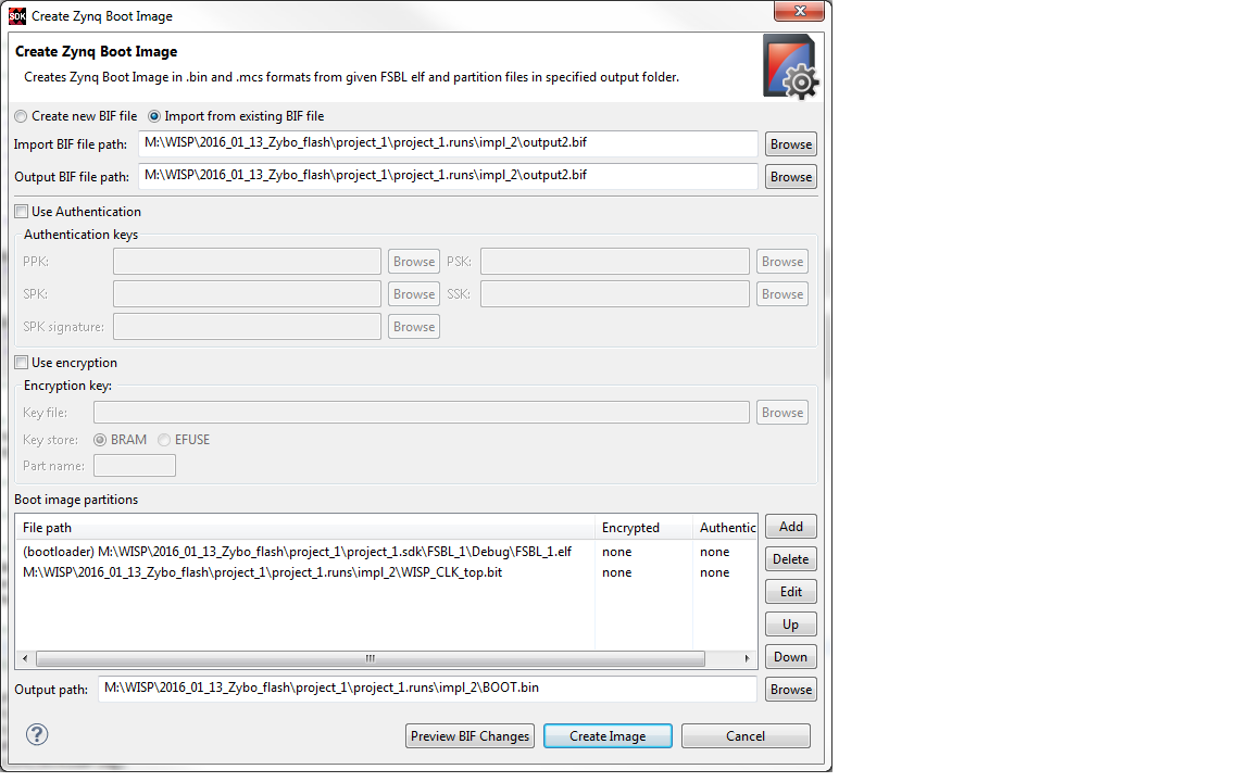

SDK Bootfile mit .elf und .bit => beim einschalten tut sich nichts
SDK Bootfile mit .elf, .bit und FSBL Bootloader => beim einschalten tut
sich nichts

#4432416
Du erstellst einfach ein boot.bin über bootgen ( das .bif file als
Parameter welches die Pfade zu deinen elfs und .bit enthält) und
schreibst es an Adresse 0x0000 von deinem qspi. Die Boot Pins musst du
natürlich auf qspi Boot jumpern
