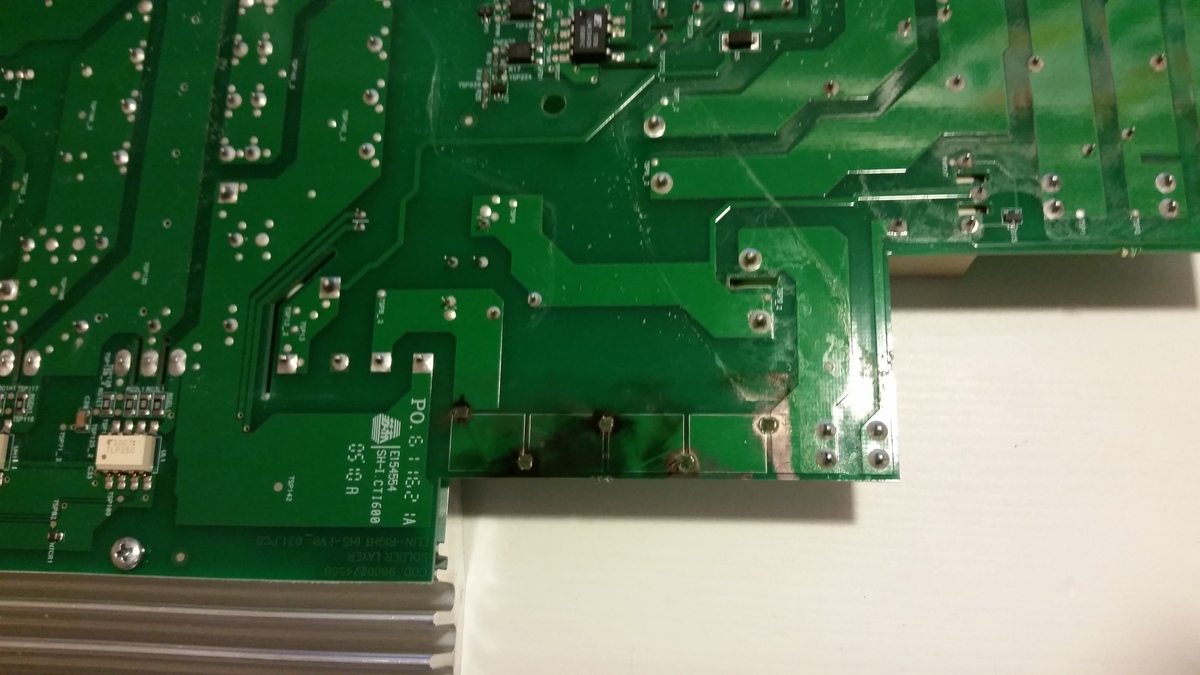

Gestern Abend beim kochen kam beim meinem Kochfeld der Fehler e1
(umgedrehte neun) für die beiden rechten Platten. Auch die Sicherung
einer der beiden Phasen im Sicherungsschrank hatte sich verabschiedet.
Laut BA soll man das Feld eine Zeit vom Netz trennen und wieder
einschalten. Hab ich gemacht. Beim zuschalten einer der rechten
Kochfelder machte es dann kurz "Knall" und der Fehler war wieder da.
Dann hab ich ein wenig gegoogelt und bin auf folgenden Thread gestossen:
Beitrag "Bosch Induktionsherd geht nicht mehr"
Das hat mir schonmal weitergeholfen.
Beim Ausbau der rechten ELIN stellte ich fest das die F2 mal schön
weggebrannt ist. Daher gehe ich davon aus, dass es wenig Sinn macht das
Board wieder in Stand zu setzen.

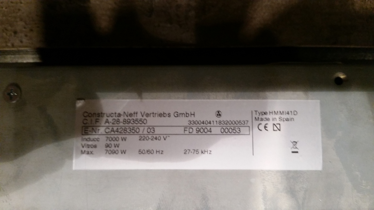

Meine Frage dreht sich jetzt eher um das neue Board welches ich
bestellen muss.
Laut dem Eshop von Constructa muss ich Teil 228 haben:
https://www.constructa-eshop.com/eshop/constructa/de/prodp.htm?prod=CA428350/03
Leider hat die Artikelnummer nichts mit dem zu tun was so auf der
Platine bzw
im Manual steht (
http://www.forum-electromenager.com/depannage/plaques-vitro.pdf ). Hier
wird die Nummer wie auf dem Board 9000275513 verlangt.
Zur Zeit wird aber  in der Bucht z.B. ein Board wesentlich billiger
angeboten. Sieht optisch auch gleich aus. Hat aber leider andere
Nummern.
Funktionieren die Boards in allen BSH Kochfeldern oder sind die wirklich
unterschiedlich?
Danke
Gruß Cyber
OP #4433682
Messen wäre jetzt nicht das Thema, aber ehrlich gesagt... wie repariert
man diese Sicherung F2, wenn ich den Rest hinbekomme?
Meine Elektroniker Ausbildung ist schon eine ganzte Weile her und SMD
hatte wir damals noch nicht und im Beruf Arbeite ich auch schon ewig
nicht mehr. Die Sicherung ist doch nicht anderes als dünne Leiterbahnen
oder nicht?

Gast #4545015
Hast du schon Neuigkeiten? Wie ist's ausgegangen?
Hab dieses Kochfeld mit genau dem selben Fehler. Bei meinem sind 2 der 4
IGBT defekt (GCE kurzgeschlossen), deshalb sind auch die
"Leiterbahnsicherungen" weggebrutzelt. Die IGBTs hab ich schon bestellt.
Das mit den Sicherungen ist so 'ne Sache, Reparatur geht nicht und ist
normalerweise auch nicht zulässig. Wenn ich die IGBT habe werd ich mich
weiter darum kümmern, für den Eigengebrauch wird's ne Lösung geben.

Gast #4988916
habe genau den gleichen Fehler. Auch F2 weggeschmurgelt.
Diode D6 ist aber OK (Hinweis war in einem anderen Threat).
Hat jemand einen Tip, wo ich jetzt suchen muss?
Wo finde ich die IGBT und wie messe ich sie durch?
Und nicht zu vergessen, wie repariert man die F2 Sicherung?
