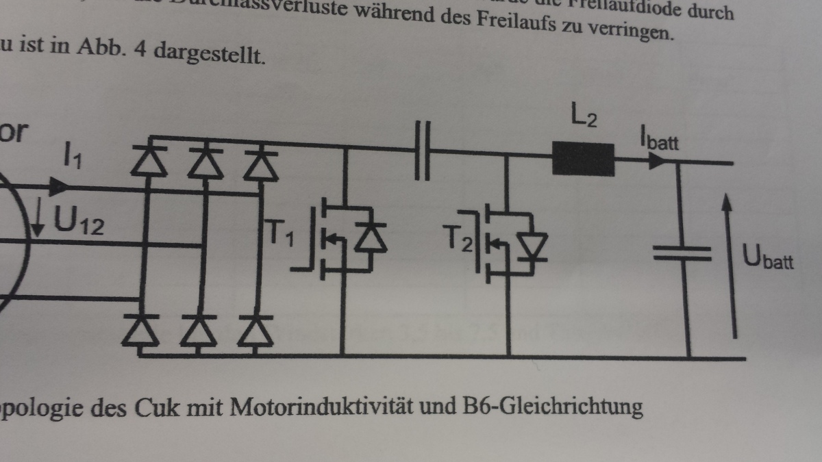

es handelt sich hier um ein an einem motor gekoppelten sychrongenerator,
dessen spannung über eine b6 gleichgerichtet wird und anschließnd über

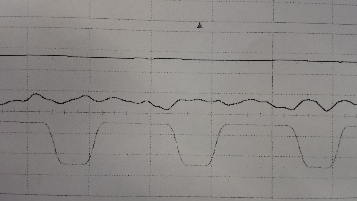

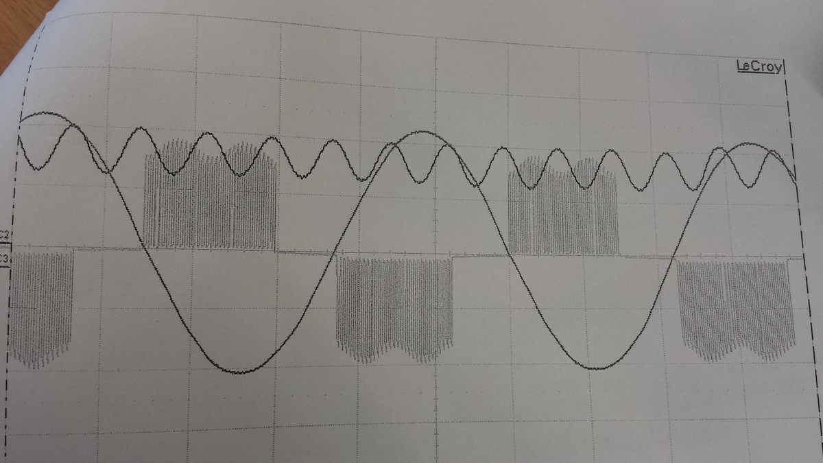

ein cuk converter eine Batterie speißt. An der verketteten Spannung U12
entsteht eine pulsierende Spannung und wenn die Batterie nicht
angeschlossen ist eine fast sinusförmige verkettete Spannung. Wie kann
man sich diese pulsierende verkettete Spannung erklären ? Die
pulsierende spannung sieht hier auf dem bild wie ein rauschen aus. Hab
nochmal reingezoomt (rechteckige spannung)
Danke schonmal im voraus

Ist da nicht ein Kondensator mitten in der Leitung, kann der
Gleichspannungsanteile hinüberlassen? Der Rest ist des Ćuk-Konverters
inhärentes Prinzip. Ich finds nur komisch, die Diode auf Lastseite als
MOSFET-Body auszuführen (falls es eine aktive Diode sein soll, brauchts
noch bisserl Ansteuerung).

L1 Kann man sich ja sparen, da die Induktivität des Generators da ist.
Und der Mosfet ist ersetzt die Freilaufdiode, um Durchlassverluste
während des Freilaufs zu verringern. Könntest du das bitte genauer
formulieren ? Was meinst du genau mit inhärentes Prinzip ?

Ein Ćuk-Konverter nutzt einen Kondensator als Energiespeicher UND die
Spannung ist am Ausgang immer umgekehrt. So ganz scheint es dir nicht
klar zu sein, da es keine Freilaufdiode ist. Der Strom flösse nicht,
gäbs die Diode nicht, das hat nichts mit Selbstinduktion zu tun. Der
Kondensator wird von links aus der Quelle geladen, abgetrennt und rechts
an die Senke gehängt, da Laden und Entladen immer entgegengesetzt
stattfindet, musst du auf der Senke-Seite (rechts) alles einmal
umdrehen. Die englische Wikipedia ist dazu etwas besser, noch besser ist
der Rehrmann
(http://www.joretronik.de/Web_NT_Buch/Kap6_3/Kapitel6_3.html).
