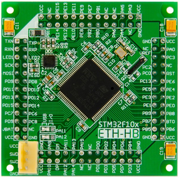

Guten Tag.
Hier kommt der 1000 Beitrag zu diesem Thema. Ich entschuldige mich im
Vorfeld, ich sehe aber auch keine andere Möglichkeit selbst etwas
passendes zu finden, da mir noch das Know How zu einigen Sachen fehlt.
Ich fange jetzt vielleicht erst einmal damit an was ich für Peripherie
benötige:
- TFT + Touch (etwa 7" - 10"). Einige ICs sind gut dokumentiert und es
existiert bereits einiges an Quellcode.
- GPS
- Funkmodul (433Mhz)
- Paar Pins für kleinere Sachen (Max232, 2-3 Taster, LEDs, Motortreiber
etc.)
- 2 freilaufende Drehgeber (werden an eine Rotationsachse montiert - im
Idealfall werden es optische. Je nach Preislage - ich muss mich da noch
kundig machen) zur Drehwinkel-Bestimmung. Es wird wohl bei unter
180U/min bleiben
Ich dachte an einen ARM von ST oder Atmel.
Praktisch wäre es, wenn es diesen µC auch als Headerboard gäbe, damit
ich mir erst einmal das Löten sparen kann. Wäre aber nur ein Nice to
have.
Habt ihr eine Idee was ich einsetzen könnte? Bzl. des TFT weiß ich
selbst auch nicht was mich zu erwarten hat (in Hinsicht auf die
notwendige Leistung).
Beste Grüße.

Gast #4433937
> Dafür hast du dir mit deinem kleinen STM32F107 aber nicht den
> geeigneten MC ausgesucht. Da solltest du dir lieber gleich mal den
> F427/429 mit intergriertem TFT Controller reintun.
Oh, das ist ein Missverständnis :)
Das Bild hatte ich eingefügt, damit ihr wisst was speziell ich mit
Headerboard meine, nicht weil dieser in die engere Auswahl viel :)

Gast #4434220
Hallo W.S.
Danke für deinen konstruktiven Beitrag.
> Und dann willst du den µC auf ein Breakoutboard setzen? All die
> Signale zum SDRAM? Du solltest dich stattdessen belesen, wie man die
> Adreß- und Steuersignale möglichst reflexionsarm routet.
Ich glaube, ich habe mich etwas falsch ausgedrückt.
Gesucht ist nicht tatsächlich nur der µC, sondern schon ein Headerboard
wie im ersten Beitrag zu sehen. Diesen wollte ich einsetzten um den
ganzen Routingproblemen, die du angesprochen hast, zu entgehen.
Dabei meine ich beispielsweise eine "abgespecktere" Variante des
STM32F429I-DISCO. Ansonsten würde ich diesen tatsächlich nehmen.
Meinst du dennoch es würde so nicht funktionieren?
Beste Grüße.
