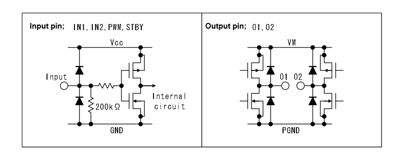

der im Schaltbild dargestellte Eingang ist der eines Motortreibers.
Nun möchte ich aus Kostengründen einen günstigen Motortreiber einsetzen.
Mit einem PWM Signal lässt sich dieser auch in der Geschwindigkeit
regeln.
Für die Input Pins zeigt das Schaltbild, dass die mit 200 kOhm gegen GND
gehen.
Ich möchte diesen Motortreiber mit einer SPS steuern die halt nur 24 V
Signale rausschiebt.
Ich verstehe das Schaltbild nicht so richtig, kann ich mit den 200 kOhm
nun einen Spannungsteiler auslegen sodass ich dann einen Vorwiderstand
mit 1 MOhm (Verhältnis 1/5) nehme und ich am Eingang nur 5 V habe??

Das kommt sehr auf die PWM-Frequenzen die du verwenden möchtest. um von
24 auf 5 zu kommen musst du ja durch 5,x teilen. Das heisst gut 800kOhm
Richtung SPS-Ausgang. Mit den Eingangskapazitäten wird das extrem träge
und deine Brücke wird sich vermutlich stark aufheizen, falls sie den
Frequenzen überhaupt folgen kann. Kannst ja mal mit den Gatekapazitäten
/ Eingangskapazitäten die Zeitkonstanten überschlagen. Letztendlich ist
das Murks. Wenn du eine wirklich langsame PWM hast würde ich einen
deutlich niederohmigeren Spannungsteiler vor den Eingang schalten. Wenn
sie doch etwas höher sein sollten einen Spannungsteiler im 10k Bereich
und dazwischen einen Cmos inverter/SChmittrigger mit 5V Versorgung. Der
macht dir nicht nur einen guten Strom am Ausgang sondern auch wieder ein
sauberes Rechteck

Das Datenblatt wäre hilfreich. Sollte die Eingangskapazität klein sein
(scheint ja noch ein  paar Stufen zwischen Brücke und Eingang zu geben)
kann man evtl auch direkt vom Teiler aus treiben. Allerdings immernoch
mit dem Nachteil der schlechteren Flanken. Teiler + hexinvschmitt. wäre
meiner Meinung nach die sauberere Lösung

Ich bin auch nicht so sehr daran interessiert die Geschwindigkeit genau
zu regeln, aber auch die Eingänge zur Richtungbsbestimmung wollen
genauso 5V TTL. Irgendwie bin ich aber zu blöd das Schaltbild zu
verstehen.
Ich meint also ich sollte erst einen Spannungsteiler niederohmig zu
nehmen?
Wie berechne ich die 200 kOhm dann ein?
