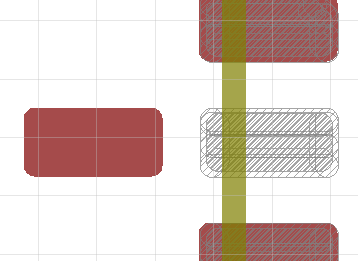

Ich bin dabei, mithilfe des Eagle-Handbuchs aus der v.7.5.0 ein neues
Bauteil im QFN32-Gehäuse zu definieren. Aus der FTDI-Library konnte ich
ein
QFN32-Package mit sehr ähnlichen Pad-Abmessungen übernehmen.
Ich als Bauteile-definieren-Neuling bin mir nicht sicher, ob die
Lötstopmaske (Layer 29, tStop) nur das jeweilige Pad überdecken oder
etwas größer sein darf oder muss. Und wenn ich per CLI - "info" auf ein
Pad klicke, sehe ich drei Checkboxen, nämlich "Thermals", "Stop" und
"Cream".
Was muss hier gesetzt sein ?
Vielen Dank !
Christoph
#4435807
@Christoph (Gast)
Etwas größer.
>"Thermals",
Wärmefallen zum besseren manuellen Löten, betrifft die Anbindung von
Kupferflächen ans Pad.
> "Stop" und
Automatische Stoplackmaske erzeugen.
>"Cream".
Automatische Lotpastenmaske erzeugen.
Im Normalfall Stop & Cream.

Wieso das? Die Abstände der Masken lassen sich doch im DRC viel bequemer
definieren als sowas unflexibles zu basteln.
Ich zeichne nur bei Thermal Pads die Lötpastenmaske manuell um auf
60-70% Paste zu kommen.

#4436130
Die Masken kann man im DRC Setup definieren.
Wichtig ist, dass die Pastenmaske (cream) bei dem großen Pad in der
Mitte nicht automatisch erzeugt wird - da kommt sonst viel zu viel
Paste unter das Bauteil und es schwimmt auf. Zeichne da vier oder 9
kleinere Rechtecke rein, so dass ca. 50% der Fläche mit Paste bedeckt
ist. Du darfst dabei deine Kreativität voll ausleben :)

Im Anhang liegt mein erster Versuch vom USB3320, für alle die einen
kritischen Blick darauf werfen wollen.
Die Library stammt vom FT232BQ, geändert wurden die Lötstop- und
Lotmasken laut Datenblatt des USB3320 bzw. den Hinweisen von Steffen und
Max.
Das Massepad in der Mitte sollte lt. Datenblatt idealerweise mit Vias
angebunden werden, aber wenn es kein Muss darstellt, werde ich es beim
Prototyp galant unter den Tisch fallen lassen.
Auch die Pads habe ich etwas in die Länge gezogen, aber vermutlich hätte
man auch das FT232 eins-zu-eins übernehmen können (n.b. ohne
Lerneffekt).
ciao
Christoph
