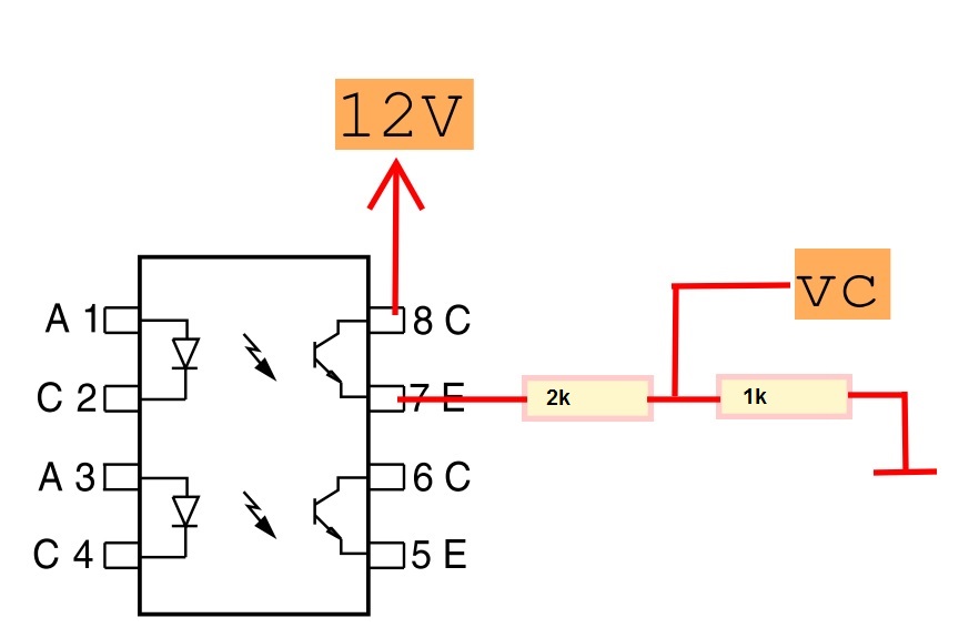

ich brauche ein Ansteuersignal von ca. 4V
für einen hochohmigen Eingang (Signal wird nicht belastet).
Da mir nur open collector als Ausgang zur Verfügung steht
und ich ausserdem galvanisch entkoppeln will, habe ich mir
diese Lösung wie im Bild gezeigt, überlegt.
Im Gegensatz zu MOSFETs/NMOS, ist BJT stromgesteuert und benötigt
keine höhere Spannung fürs Gate. Daher sollte BJT ganz durchschalten.
Wir das so funktionieren?
(Firma: matzetronics) #4436403
Sollte klappen, wenn du den OK einigermassen voll aussteuerst.
Allerdings hast du die Folgelektronik ja nicht gepostet und auch nicht
gesagt, was für ein BJT das nun konkret ist. Man kann also nicht sagen,
ob der gelieferte Strom reicht.
Gast #4436682
Hallo Matthias,
die Folgeelektronik braucht einige uA, das Signal wird nicht belastet.
Optokoppler wird voll angesteuert, soll heißen Id entsprechend
dem Datenblatt 10mA. BJT bezog sich auf den Ausgang des Optokopplers.
Ich weiß nicht ob diese tatsächlich in BJT Technolgie hergestellt sind.
Danke an euch beide.
Gast #4436684
> Diese Version ist auch nur für relativ langsame Signale geeignet.
> Sekunden- oder Millisekundenbereich sollte noch O.K. sein.
das Signal dient zum "enablen" eines Controllers.
Dieser wird alle paar Minuten geschaltet.
Sollte also ok sein.
