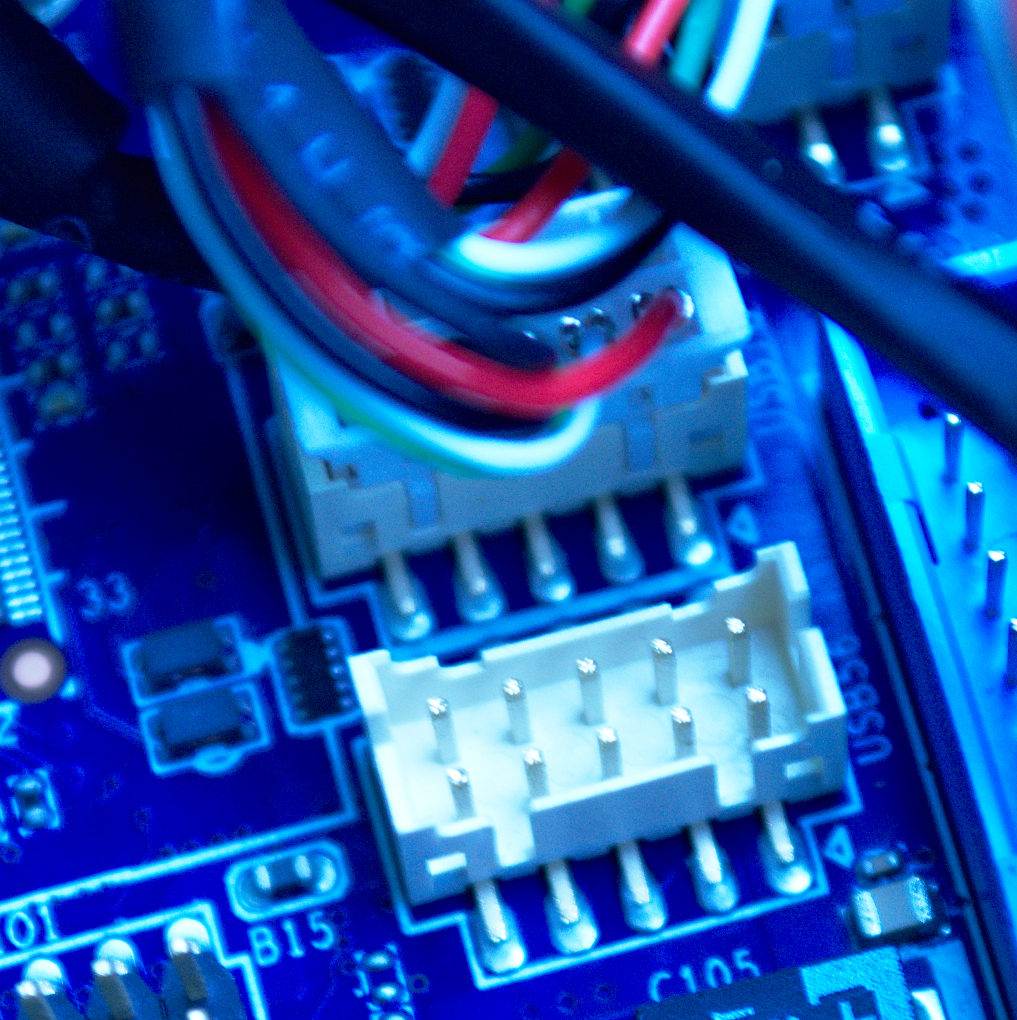

Moin,
ich suche die Bezeichnung für das Bauteil in der Grafik. Oben ist die
Buchse belegt mit USB, unten noch frei.
vom Gedanken her müsste das einen (Mini|Micro)Pfostensteckverbinder
sein. Aber bei Conrad/Reichelt/Farnell wurde ich nicht fündig.
danke, mogel
Stimmt, das sieht eher so aus. Meine Molex-Typen haben auch flache
Kontaktstifte, keine quadratischen.
http://www.fci.com/en/products/board-to-board-wire-to-board/board-to-board/2mm-board-to-board-signal/minitek-2-00-mm.html
die 10-poligen hat auch Conrad Nr. 1401685 0,52€ aber 3 Wochen
Lieferzeit:
https://www.conrad.de/de/buchsengehaeuse-rastermass-2-mm-pole-10-minitek-fci-inhalt-1-st-1401685.html
auch sonst bei den üblichen Verdächtigen Mouser, Farnell, Digikey,
Distrelec...
