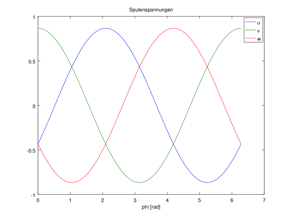

(Dynamik). Daher habe ich mir mal die Spannungen über den drei
Spulenpaaren angeschaut:
[siehe Plot spulenspannungen.png]
Dabei ist mir aufgefallen, dass der verfügbare Wertebereich nicht
vollständig abgedeckt wird, d.h. die Amplituden haben den Wert +/-
sqrt(3)/2 = +/-0.866, obwohl +/-1 möglich ist. Nehmen wir z.B. den Fall
phi=0, für den sich folgende Außenleiterspannungen ergeben:
Damit ergeben sich folgende Spulenspannungen:

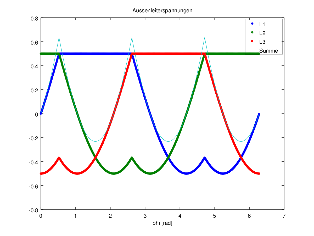

interessantere. Man könnte nun die allgemeinen Spulenspannungen mit dem
Faktor 2/sqrt(3) skalieren und passende Funktionen für die
Außenleiterspannungen suchen. Leider gibt es dafür im allgemeinen Fall
unendlich viele Lösungen. Eine Möglichkeit habe ich mal angehängt
(aussenleiterspannungen_bsp.png).
Ich vermute mal, dass diese nicht wirklich optimal ist. Zum einen sind
die Steigungen nicht stetig, zum anderen befindet sich das
3-Phasen-System nicht mehr im Gleichgewicht, wie man an der
eingezeichneten Summe sehen kann. Oder stellt das beides gar kein
Problem dar?

#4441483
Alles korrekt beobachtet. Richtig, der Mittelpunkt muss nicht auf GND
sein, und bleiben. Man kann den zu maximalen Ausnutzung der Endstufe,
resp des Supplies auch asymmetrisch bewegen. Dh man erreicht mit weniger
Speisung eine hoehere Drehzahl, oder mehr Drehmoment. Was wichtig ist,
dass die Spulen-Spannungen und -Stroeme betragsmaessig jeweils gleich
sind.
