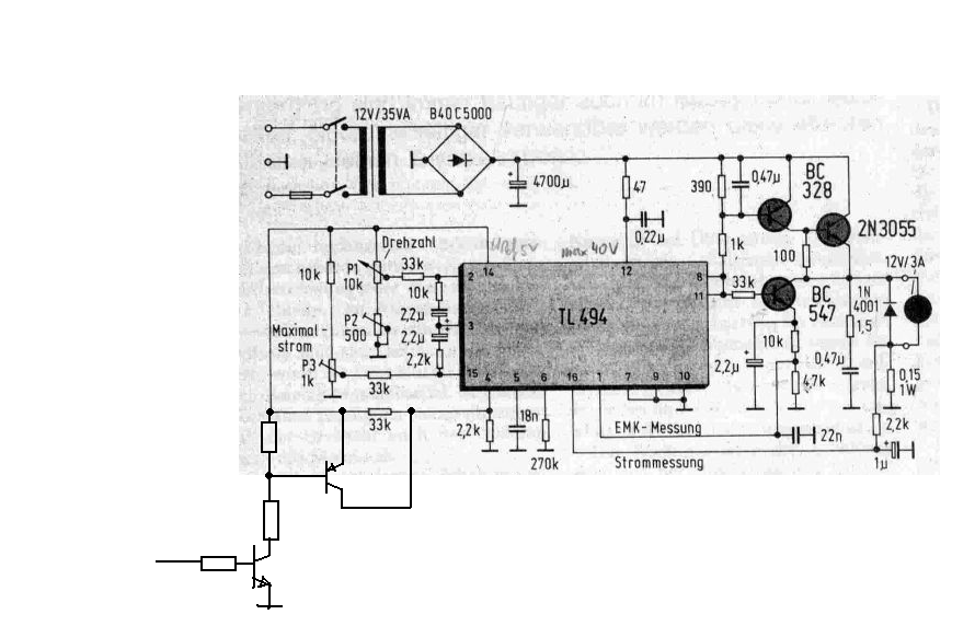

ich habe die Schaltung wie im Anhang aufgebaut und sie funktioniert
soweit auch prima. Nun würde ich gerne noch einen "5V Schalt-Eingang"
einfügen um die Endstufe abschalten zu können.

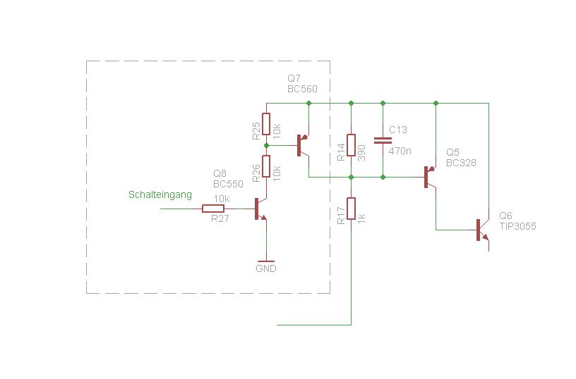

Dazu hab ich mir jetzt mal die Schaltung im gestrichelten Viereck
ausgedacht die dann quasi den BC328 Treiber Transistor kurzschliesen
soll.
Würde das so funktionieren? Gibt es eine bessere Lösung (kann man
eventuell den Fehlerverstärkerausgang vom TL494 irgendwie "manipulieren"
um die PWM abzuschalten?)
Vielen Dank schonmal im vorraus!
