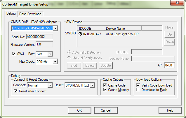

ich habe ein STM32F103C8 China Board und einen LPCLink2 als Debugger
Hardware. Der lässt sich per Firmware CMSIS-DAP kompatibel machen und
wird dann auch von µVision erkannt. Mein Programm wird auch beim
Download mit F8 fehlerfrei in den Flash Speicher geschrieben, nur der
Debugger will nicht. Erst komm die Evaluation Warnung zum max. 32K
Limit, das Programm hat aber auch nur 14k. Dann 'Cannot access target.
Shutting down debug session'. Ich habe verschiedene Einstellungen in dem
Dialog probiert, alles negativ. Weiss hier jemand ob/wie das mit dem
CMSIS-DAP geht? Oder mag der Keil den LPCLink2 nicht?

ja, damit bin einen Schritt weiter. Das hatte ich vorher auch mal an,
aber da war dann wahrscheinlich etwas anderes falsch.
Der Debugger startet, läuft aber nicht auf den Breakpoint im main.
Irgendwelcher Assembler Code und Registerinhalte werden angezeigt,
Steppen geht auch. Zu Beginn kommt allerdings eine Fehlermeldung:
Cannot access Memory (@ 0x08000000, Write, Acc Size: 4 Byte)
*** error 57: illegal address (0x08000000)
Das Programm wurde aber vorher beim Download dorthin geladen und mit
'Run' läuft das auch.
Debug Option in den Einstellungen ist auch an, Optimierung ist aus.

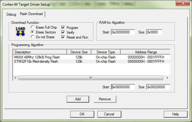

so, habe es gefunden: http://www.keil.com/support/docs/3508.htm erklärt
es. 'Download to Flash' muss aus sein, ich hatte den Verify
eingeschaltet und der hatte dann den Fehler verursacht. Also Download
und Verify aus und es geht. Weil das Flash dann über den Algo
programmiert wird der ins RAM geladen wird.
