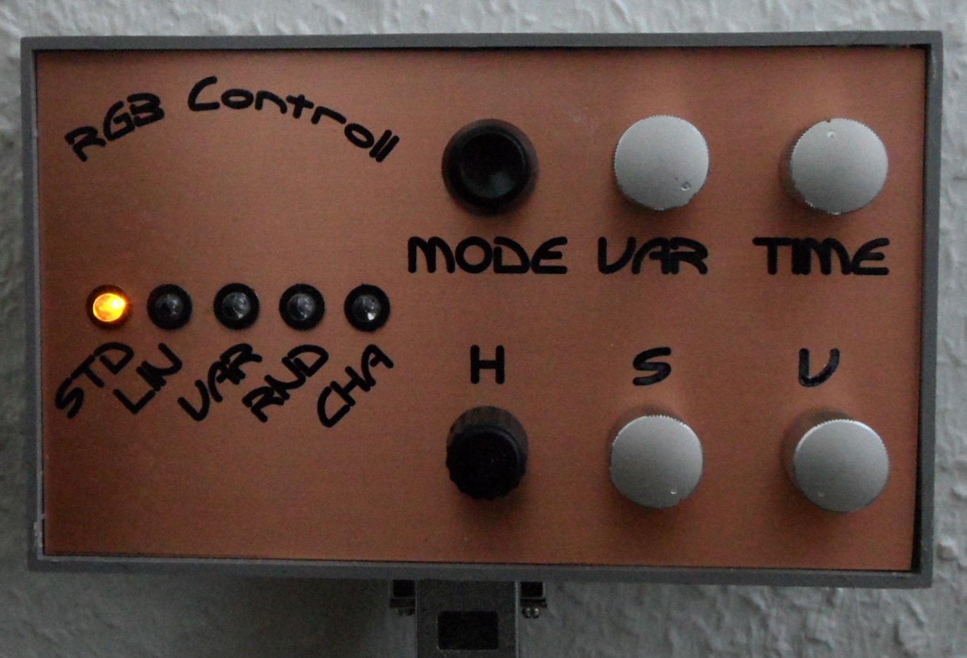

Einigermaßen billige RGB-LED-Kette im Baumarkt gekauft und
angeschlossen.
Das einzige was mit der Fernbedienung möglich ist sind 16 Grundfarben
und ein paar Effekte die nicht so prall sind. Also Steuerung selber
machen, wobei mir eine Fernbedienung unwichtig war und darauf verzichtet
werden konnte.
Zu erst dachte ich daran die Sache mit Display zu machen und die Werte
Menugesteuert zu ändern. Macht sich allerdings blöd wenn man sich erst
durch Menus hangeln muß um die LED Farbe dann so zu haben, wie man sie
denn will. Folglich ist es dann ein Gerät mit ein paar Drehknöpfen,
Drehgeber und Taste geworden mit dem man fix die Beleuchtung ändern
kann.
Verbastelt ist ein ATMega1284P der zwar dafür reichlich
Überdimensioniert ist aber vier 16Bit Hardware-PWM-Kanläle zur Verfügung
hat und in mehreren Exemplaren in der Bastelkiste vorrätig war.
Bevor das nun in der Schublade "vergammelt" stelle ich's mal hier zur
Verfügung... Vielleicht kann wer was damit anfangen.
Schaltung ist ausgelegt für LED-Ketten mit gem. Anode. Neben normalen
RGB-Ketten kann auch eine RGBW-Kette angeschlossen werden, denn der AVR
hat schließlich 4 PWM-Kanäle. Ausgelegt sind Schaltung und Software
dafür, allerdings hab ich selber nur RGB getestet und in Betrieb.
-Funktion-
Encoder H  Einstellen der H-Stufe (0-360 Grad) in 1530 Stufen mit
Beschleunigung
Poti S    Einstellen der S-Stufe (0-100%) in 255 Stufen
Poti V    Einstellen der V-Stufe (0-100%) in 255 Stufen
Poti Var  Einstellen der Abweichung zur gewählten H-Stufe (+-24, +-48,
+-72... +-744, Grenzenlos) in 32 Stufen
Poti Speed  Einstellen der Leuchtdauer jeweils einer Farbe (12ms - 1,0
Sekunden) in 255 Stufen
Mode Taste  Wechselt in den nächsten Betriebsmode
LED 1 - Festfarbmode
Die mit den Potis H, S, V eingestellte Farbe wird angezeigt
Die Potis Var & Speed sind ohne Bedeutung
LED 2 - Linearfarbmode
Es wird eine Lauflichtfunktion erzeugt. Dabei wandert die Farbe in der
H-Stufe linear nach oben und wieder runter
Steht der Poti Var auf Rechtsanschlag wird die H-Stufe von 0-1529
gestuft und beginnt dann wieder bei 0
Steht der Poti auf Linksanschlag geht das Lauflicht in der H-Stufe von
(H-24 Stufen) --- H --- (H+24 Stufen) nach oben und zurück
Mit dem Poti Speed wird die Leuchtdauer pro Stufe festgelegt
LED 3 - Variabelmode
Funktion wie Linearmode, jedoch wird nicht linear nach oben und unten
die H-Stufe geändert, sondern zufällig hoch/runter/bleibt gleich
LED 4 - Zufallsmode
Funktion wie Variabelmode, jedoch wird die Leuchtzeit von einer
Zufallskomponente im Verhältnis 50/50 Potistand/Zufall gesteuert...
Bei Poti Speed Linksanschlag: Leuchtdauer 12-24ms, Mittelstellung:
Leuchtdauer 250-500ms, Rechtsanschlag Leuchtdauer 0,5-1,0s
LED 5 - Chaosmode
Ausgehend von der eingestellten H-Stufe (Encoder) und des Potis Var
wird aus dem Bereich (HStufe - PotiVar) --- (HStufe) --- (HStufe +
PotiVar)
Eine H-Stufe zufällig gewählt und angezeigt
Die Leuchtdauer ist wie im Mode RND dabei auch wieder von Zufall und der
Potistellung Speed abhängig
LED alle aus - Sättigungsmode
Ausgehend vom Poti H wird die Farbe von voller Sättigung auf 0 gestuft,
dann geht's zu der H-Stufe die so weit von H
entfernt ist, wie Poti-Var angibt und die Sättigung wird mit dieser
H-Stufe wieder raufgesetzt
Dann wieder Rückwärts bis man an der Start-H-Stufe angekommen ist
Das sind die momentan eingebauten Modes, wobei die natürlich individuell
erweiterbar sind. Allerdings sollte bachtet werden, daß das erst mein
zweites C-Progrämmchen ist. Also wer anpassen will, bitte nicht
steinigen. Vorkompilierte HEX ist erstellt mit avr-gcc 4.7.2
