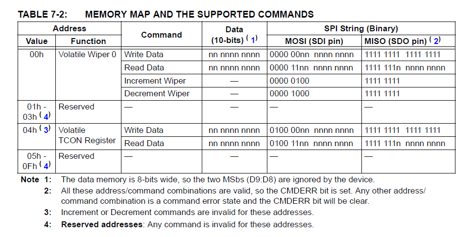

Nabend an alle,
im Moment arbeite ich mit einem dgitalem Poti MCP41HV51 50Kohm.
Die Kommunikation läuft soweit und das setzen mit inc/decrWiper
funktioniert.
Was mir Schwierigkeiten bereitet ist das auslesen.
Und zwar mich beschleicht das Gefühl, dass ich das Ding zwar auslesen
kann aber nur im Sinne, das man weiß, das ein Write/Inc/Dec-Wert korrekt
gesetzt worden ist aber nicht auf welchen Wert genau es gesetzt wurde.
Ist das Korrekt oder falsch??
Gruß chris
