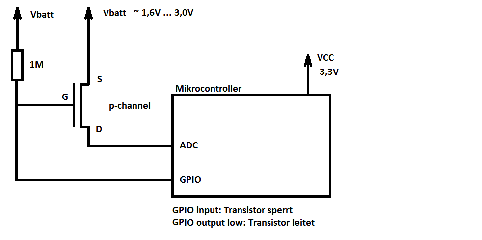

ein Mikrocontroller wird mit einer veränderlichen Versorgungsspannung
für die Betriebsmodi Sleep und Active betrieben. Mit dem ADC soll die
Batteriespannung gemessen werden.
Der ADC-Input muss während der Zeit mit niedriger Versorungsspannung von
der Batterie getrennt werden, um eine Versorgung des Mikrocontrollers
über die Schutzdioden des ADC-Eingangs zu vermeiden.
Also wurde ein p-channel MOSFET (BSS84P) verwendet, um die
Batteriespannung zu schalten: Nur während einer Messung wird der
Transistor leitend, danach sperrt er wieder.
Beim Einschalten des Transistors beträgt die Gate-Source Spannung
abhängig vom Zustand der Batterie zwischen -1,6V und -3V. Es ist also
mit einem erhöhten RDSon zu rechnen (Datenblatt RDSon typ. 8 Ohm bei VGS
= -4,5V).
Die am ADC-Eingang gemessene Spannung ist nach ca. 1us eingeschwungen
und liegt etwa 100mV unter der Batteriespannung bei 2,4V (Batterie 2,5V,
Mikrocontroller 3,3V, VGS = -3,3V).
Die Frage ist nun, wo diese 100mV bleiben. Nachdem der ADC ein
hochohmiger Eingang ist, fließt kein nennenswerter Strom
(Eingangswiderstand 100 MOhm), so dass am Transistor auch bei einem
durch eine niedrige Gate-Spannung erhöhten RDSon keine 100mV abfallen
sollten.
Wäre schön, wenn hier jemand Licht reinbringen könnte.
Danke schon mal.
Markus

#4441899
> = -4,5V).
Ich würde mal eher sagen, bei 1.6V sperrt er. UGS(th) darf 2V betragen.
Markus E. schrieb:
> Nachdem der ADC ein hochohmiger Eingang ist, fließt kein
> nennenswerter Strom (Eingangswiderstand 100 MOhm),
Echt ? Eingangsleckströme kenne ich eher im 1uA Bereich.

zum einen kann das sein, dass der Fet noch nicht ganz Durchgeschaltet
hat,
bei ULow kann Durchaus mal 0,5V betragen -> UGS ca 1.9V.
Zum anderen, hast Du schon mal die Spannung UDS am FET nachgemessen?
Wie exakt ist Deine Referenzspanung beim ADC?
schließlich ist der Fehler gerade mal 4%
OP #4442232
Gemessen wurde die Batteriespannung und die Eingangsspannung am ADC. Die
Differenz von 100mV liegt also am FET.
Auch wenn UGS < 2V wäre und damit RDSon höher als im ganz
durchgeschalteten Zustand, sollte doch - da in den ADC kein Strom rein
fließt - am FET keine Spannung abfallen.
Bei welchem µC ist der ADC so hochohmig? Bei AVR ist der
Eingagswiderstand IIRC nur ca. 15 kOHm. Eingagswiderstände > 100 MOhm
habe ich nur bei dedizierten ADC ICs gesehen.
Beliebter Fehler bei µCs ist auch dass man vergisst die Pullup/Pulldown
Widerstände der Pins auszuschalten.

Wie willst du denn VGS = -3,3V erreicht haben, wenn
VS = Ubatt = 1,6...3,3 V ist und VG = 0 V ?
VGS ist dann bei deiner Schaltung im Idealfall = -Ubatt.
Also -1,6 ... -3,3 V.
Ich befürchte, dass du den Transistor im aktiven Bereich
betreibst, wo RDSon viel größer, als 8 Ohm ist.
Eventuell bekommst du mit anderen Exemplaren des BSS84P
bessere, oder auch schlechtere Werte.
Wie wäre es denn, den GPIO über z.B. 10 nF an das Gate
zu führen? In der Messpause wird UG auf US = Ubatt gezogen.
(UGS = 0 V)
Nach dem Schalten von GPIO auf Low hast du für eine gewisse
Zeit UGS < -3 V. Damit könnte (!) der Transistor genügend
niederohmig sein, um sofort danach (Start des ADC) den
Samplekondensator im µC ausreichend genau auf die Ubatt
zu laden. - Und das ist es, worauf es ankommt!
Bei 1 MOhm und 10 nF (tau = 10 ms) kannst du 100 ms nachdem
du GPIO auf High geschaltet hast (10 * tau, oder mehr) eine
neue Messung starten, die Messung muss aber in 0,1 tau
(<= 1 ms ) nachdem GPIO auf Low geschaltet wurde stattfinden,
damit UGS <= -3,0 V ist.
Stromverbrauch ist nur µA und nur im Umschaltmoment.
Wenn..., ja wenn UGS = -3 V ausreichen.
Sonst brauchst du einen anderen FET.
Gast #4442813
@ Sebastian S. (amateur):
So sehr unterscheiden die sich nicht.
Spannung muss im richtigen Bereich sein: < Vref und
(LOGISCH UND !!!) < V+.
Innenwiderstand der zu messenden Spannung darf nicht zu
hoch sein (AVR: < 10 kOhm).
